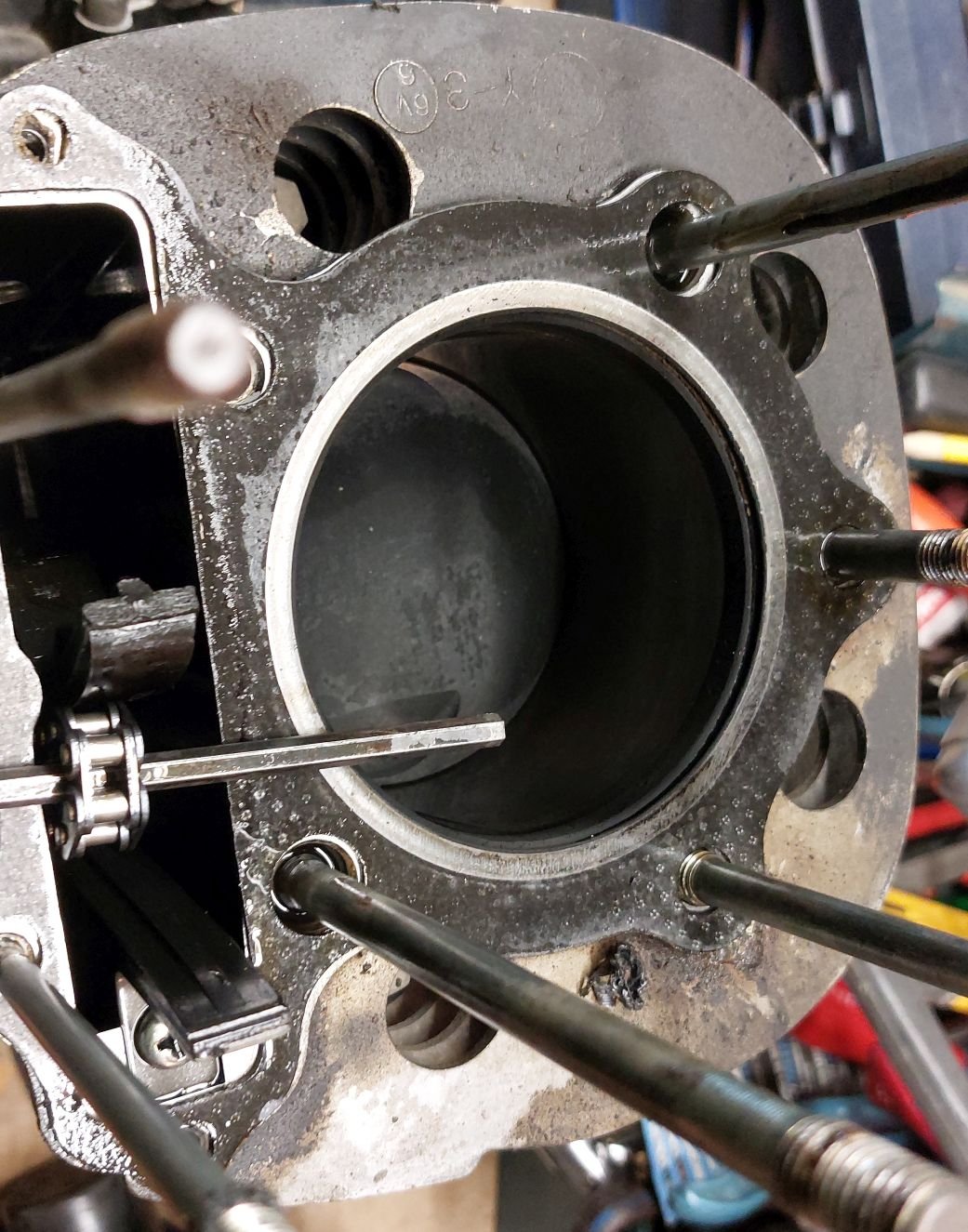

Woher kann dieses Öl kommen und was ist zu tun?
Ist die Stelle in Fahrtrichtung links im Bereich des vorderen langen Stehbolzens? Da gibt es gerne mal Risse.

Öl am Zylinder:
Das Öl am Zylinder war hauptsächlich im Bereich der Zündkerze links bzw. hat es sich beim langen Stehbolzen links hinten angesammelt. Allerdings, wenn ich die Fotos genauer anschaue, war die Zylinderkopfdichtung außerhalb des Metallrings rundherum nass. Ein Riss im Zylinderkopf der XT82 fehlt jetzt gerade noch :( :( :(
Den Zylinderkopf der XT82 muss ich mir also wohl auch noch genau anschauen.
