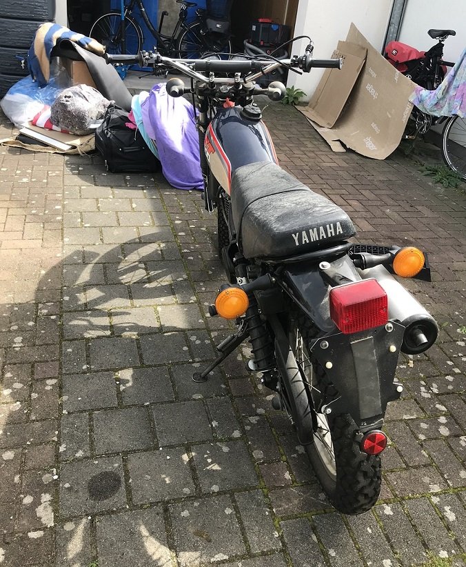

Das ist meine im Ausgrabe Zustand :

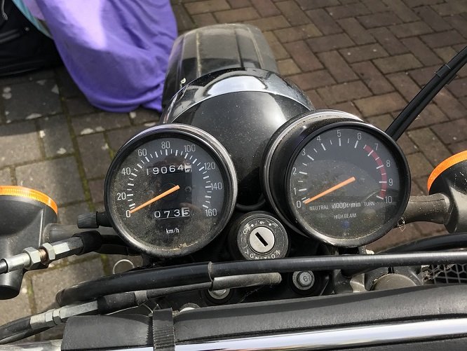

Hab heute mal den Benzihahn zerlegt und gereinigt , dann die Kupplung nach gestellt , dann mal ein Hofrunde gedreht ...
Aber es gibt noch aussetzer im Teillast bereich, also muss der Vergaser doch noch ins Ultraschallbad.
Ankicken immer auf den ersten Tritt :) , ausser Lauwarm aber das ist ja normal ......
Ich muss Sie für den TÜV so weit hinbekommen, das sie einwandfrei fahrbar ist, wegen Zulassung wird der ja neu verlangt, ist eh nach 25 J abgelaufen. :wink: .
Dann werde ich mit DR 350 Gabel mit scheibenbremse,
395 mm Yss Stossdämpfer,
K+J schwinge ,
ggf. 15 L Acerbis Tank, weitermachen
