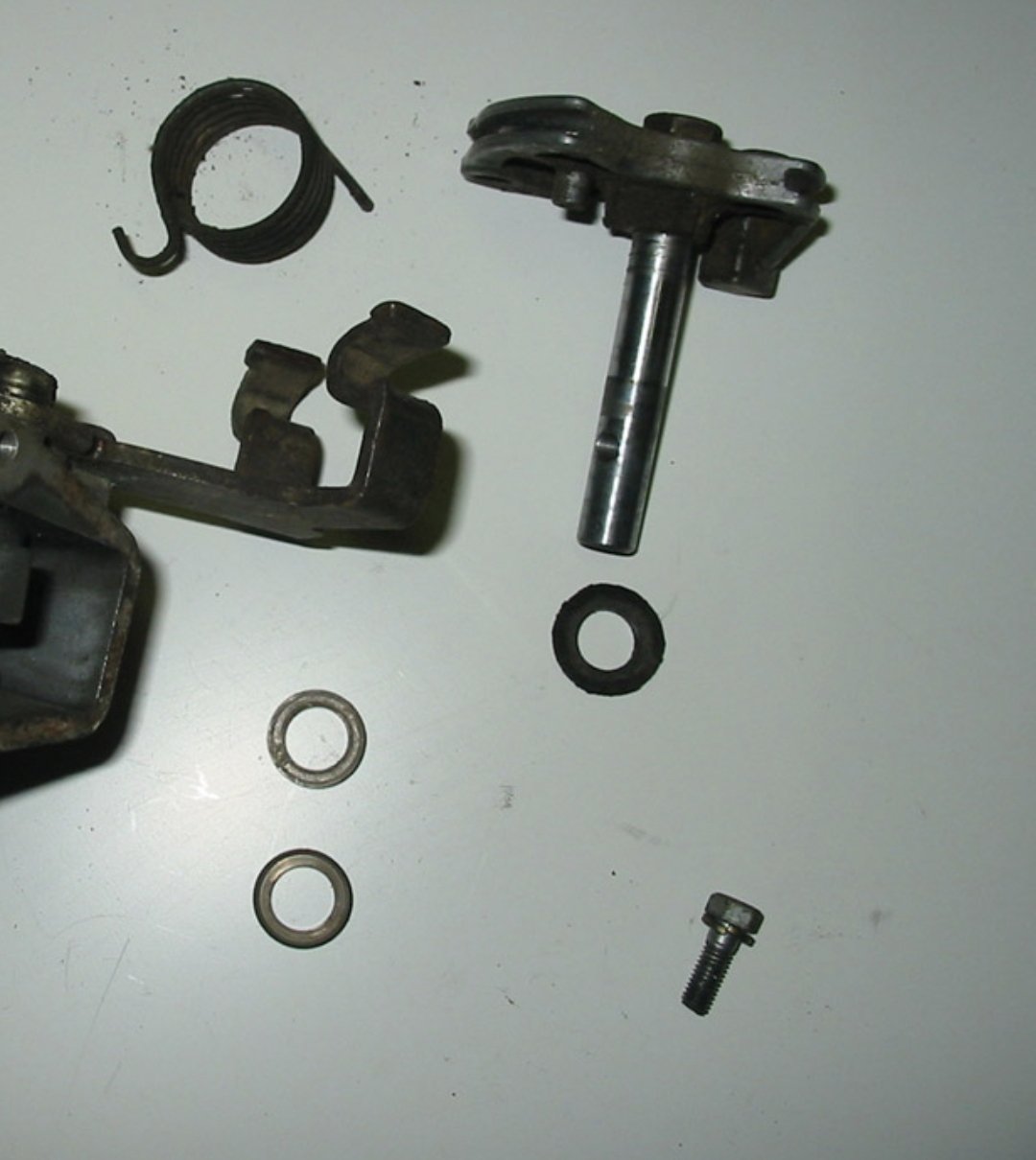

Hier ein Foto von besagten Bauteilen...

Da gehört sie auch hin. Dass da allerdings genug Falschluft für komischen motorlauf reinkommt, halte ich für unwahrscheinlich, da müsste die Lagerung schon sehr deutliches Radialspiel haben. Möglicherweise war der Deckel oben auf dem Vergaser nicht abgedichtet oder locker?Habe den dickeren zur Zugseite gewechselt und die Dichtung verdreht. Die Doppellippe war nach außen.

Ich glaube er meint in seiner Beschreibung mit dem Achsialspiel die Welle zum Vergaserschieber.Der "Kolben" heißt übrigens Vergaserschieber.

Re: Hohe Drehzahl nach Vergaserüberholung
Genau das habe ich versucht zu beschreiben . Ich habe jetzt die Nadel wieder 1 Kerbe nach oben gehangen. Das Problem beim Gas aufreißen hat sich verbessert. Vielleicht brauche ich aber trotzdem noch ne größere LLD. Mittlerweile kann ich schon blind Sitzbank, Tank, Luftfilterkasten und Vergaser demontieren und zerlegen
