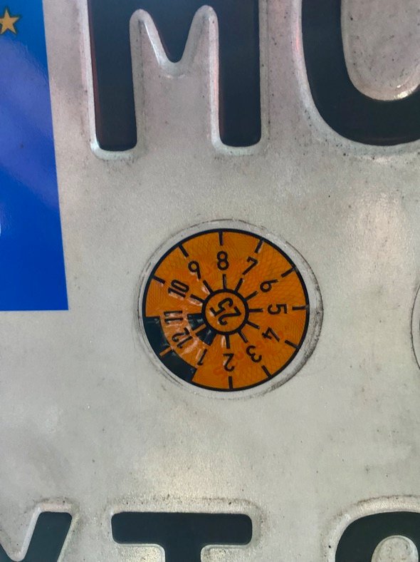

Beitragvon rolf » Do Aug 31, 2023 12:58
Kleines Update: Es gab nix mehr zu meckern. Auch die Höhe stimmt.
Danke für eure Mithilfe.
Gruß Rolf

Beitragvon woddel » Do Aug 31, 2023 14:24
Alles Plaketti!
Ich behaupte mal das oft das Institut wichtiger ist als der technische Zustand.
(der hier aber nicht in Frage gestellt sein soll)
