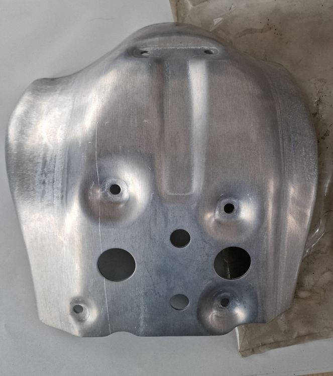

ich kenne für die XT nur Bleche mit diesem Befestigungsmuster (hab allerdings auch nur XTs ab Bj.77):
Egal ob Alu oder Stahlblech, aber immer 6 Löcher, für die ich auch immer ein Gewinde gefunden habe.
Egal ob Alu oder Stahlblech, aber immer 6 Löcher, für die ich auch immer ein Gewinde gefunden habe.![]()
Mit den 6 Löchern in den Alu bzw Stahlblechen hast du völlig Recht, aber nur die Bj.1977 und 78 hatten auch wirklich 6 Befestigungsschrauben...ab Bj.1979 wurde die hintere rechte Schraube weg gelassen, das Gewinde war da auch nicht in einer angeschweißten Lasche, sondern direkt etwas verstärkt im Rahmenunterzug...warum das so geändert wurde?...keine Ahnung
Gruss Ralle

Mein großer Alu Schutz aus Indien hat 5 Bohrungen, meine Beiden aus Stahlblech 6.
- Beiträge: 2437
Re: Motorschutzblech Spuren
Hi Kuntzinger,Ralle, Gut Dich zu haben. Ich habe nur die Baujahre mit fünf Befestigungen und auch an meinen großen Alu MS sind nur fünf Bohrungen. Mein eines Stahlschutzblech finde ich gerade nicht. Hätte aber auch da gedacht, nur fünf Bohrungen zu haben.
Aber jetzt sollten wir ja alle schlauer sein:-)
Hast du ein Bild von deinem Alu MS?...eins mit 5 Bohrungen gibt es im original eigentlich nicht...das Repro aus Indien hat aber nur 5 Bohrungen
