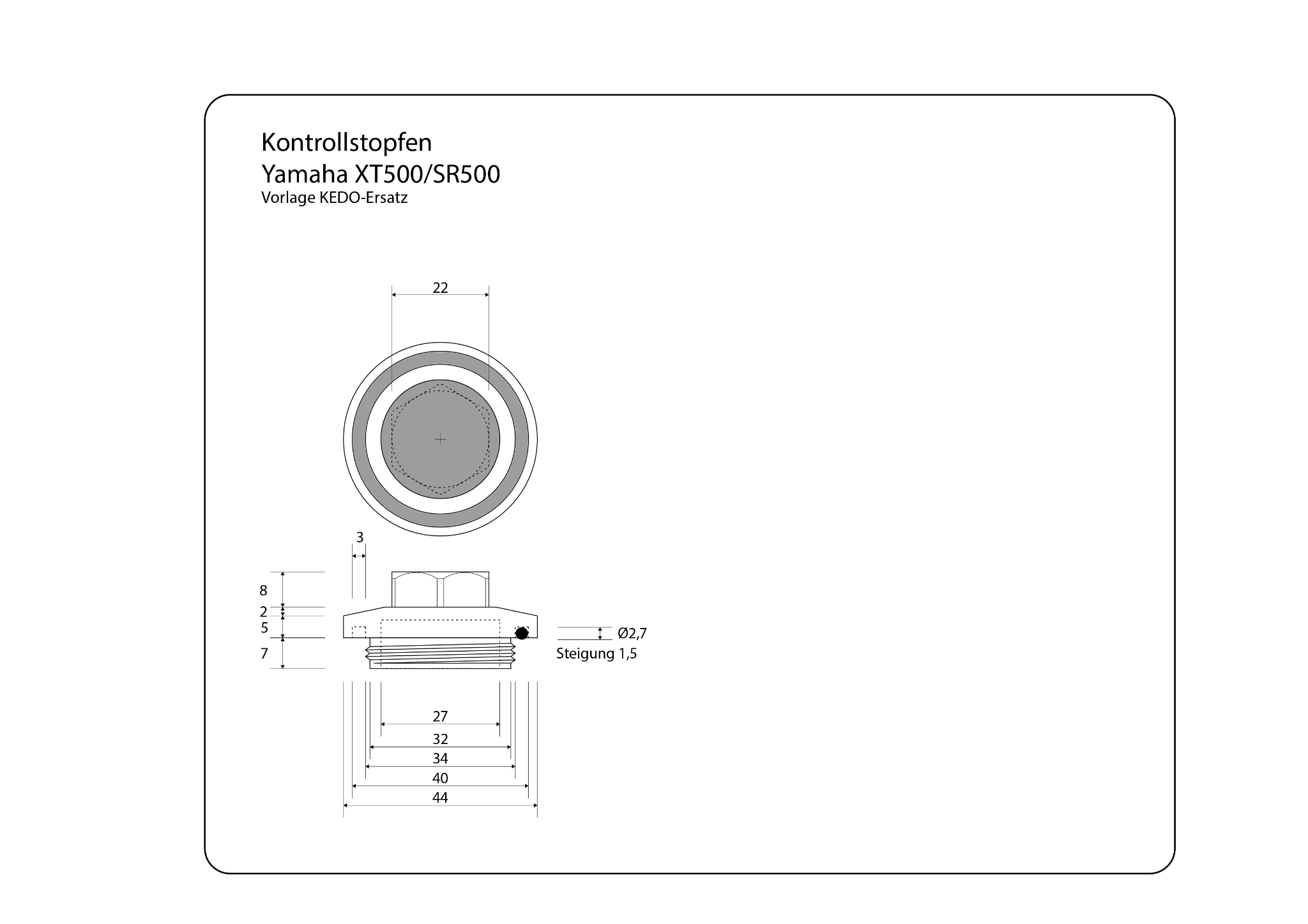

Korrektur! Aus Woddels Fotos hab ich M35x1,5 errechnet, die Messung am Schraubstopfen meiner XT ergab jedoch M34x1,5, sodass als Lösung für einen Notfall eher ein solcher Ersatz in Frage kommen könnte: https://www.ebay.de/itm/363327795803?ha ... SwG0pgVLrK ...
Beiträge: 2262
XT 500 Verschlussstopfen gesucht
Beitragvon woddel » Fr Mai 21, 2021 19:28
Wieder daheim.
Beim KEDO Stopfen messe ich einen Außendurchmesser von 33mm
Der vernudelte Originale hat nur noch 32,6mm
Das Loch im Deckel hat aber auch 33mm.
Tante Edit korrigiert:
Vernünftig gemessen mit nicht mehr wackeliger Schiebelehre habe ich doch 34mm.

Beiträge: 2262
Re: XT 500 Verschlussstopfen gesucht
Beitragvon woddel » Fr Mai 21, 2021 22:44
Habe ein bisschen gemalt.
(und genauer gemessen...)
Ob das jetzt nun normgerecht ist wissen andere...
Kontrollstopfen.pdf
(359.35 KiB) 133-mal heruntergeladen

...vor etlichen Jahren hatte ich mal ein Handlager mit selbst gedrehten Stopfen, leider mittlerweile aufgebraucht...
Wichtig ist ein Freistich am Gewinde, sonst lassen sich die Dinger nicht ganz eindrehen....
Beiträge: 2262
Beitragvon woddel » Sa Mai 22, 2021 10:05
Sollte ich in Sachen Freistich noch was an der Zeichnung ändern?
