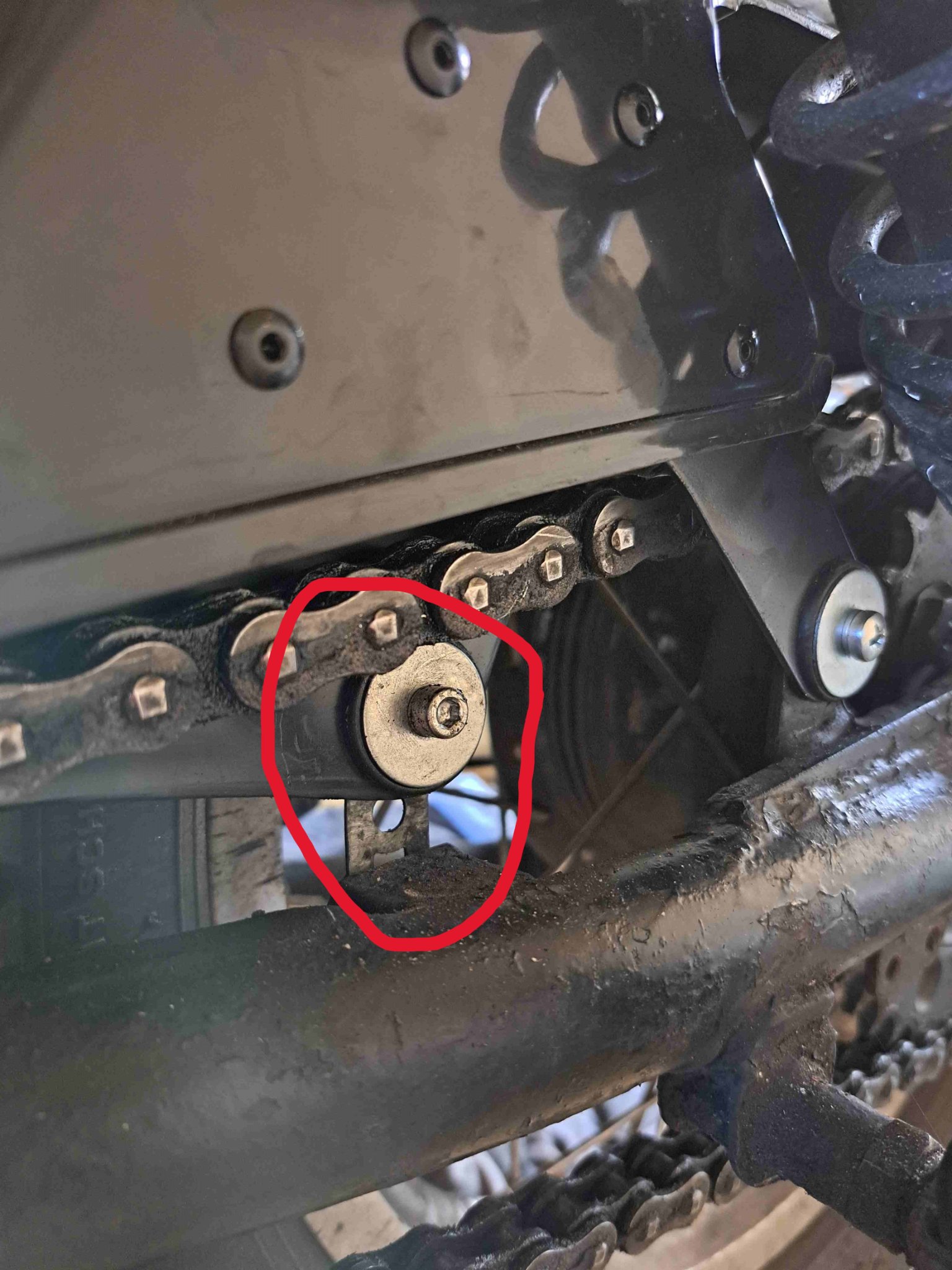

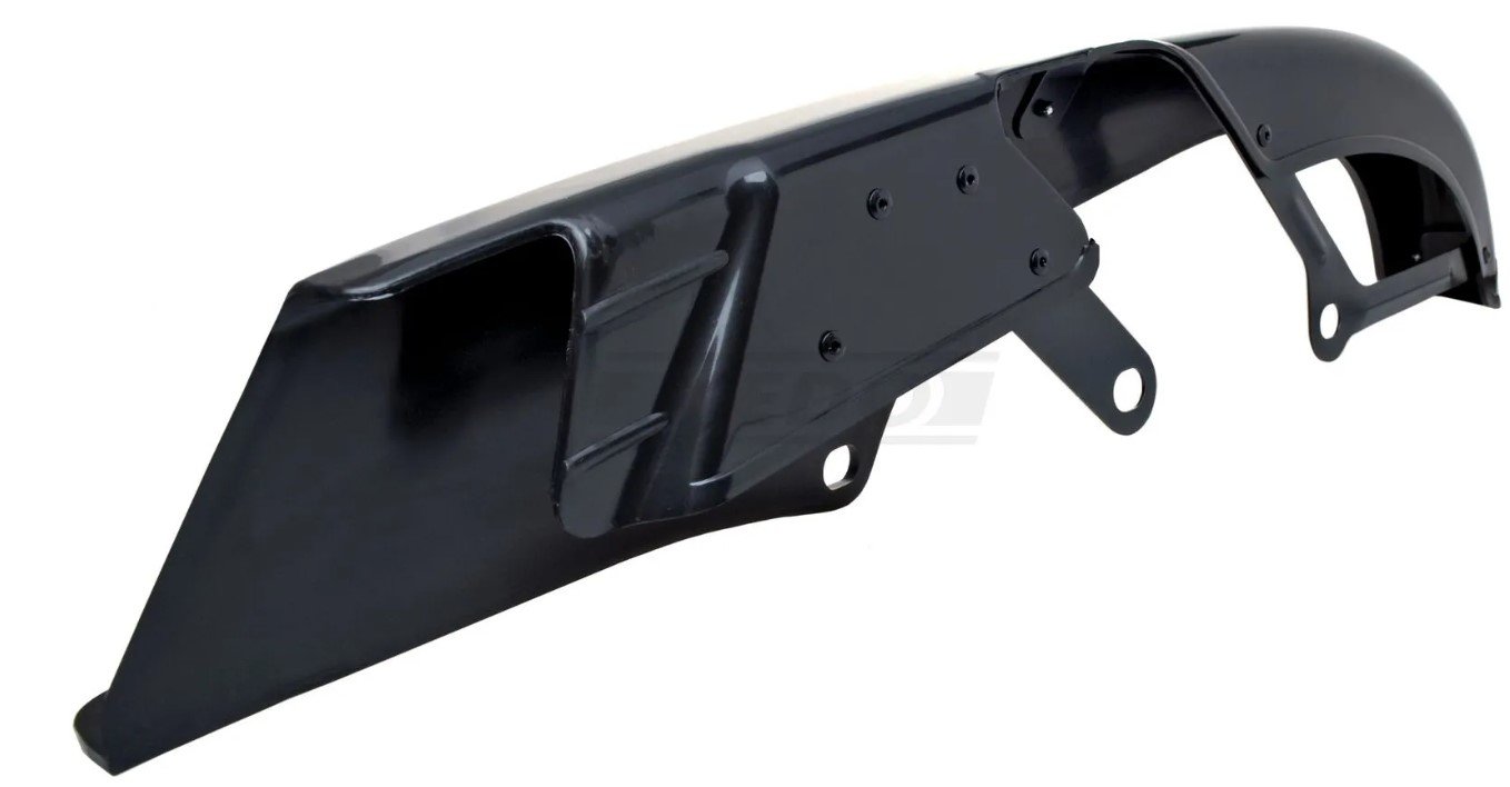

Hallo zusammen
Ich habe mir diesen Kettenschutz gekauft Und so sieht er befestigt aus: Wie man sieht stimmt bei dem rot markierten Befestigungspunkt was nicht, da hat jemand was hingepfuscht. Kann mir jemand sagen, oder besser auf einem Foto zeigen, wie das original aussehen soll?
Ich habe einer 77er XT 500. Hat hier jemand eine Schwinge für ein anderes Modell befestigt, oder habe ich den falschen Kettenschutz?
- Bullrich_Salz
- Beiträge: 134
Re: Befestigungspunkte Kettenschutz?
So, ich konnte die Lösung auf meine Frage nun schon herausfinden. Bei mir fehlt die untere Kettenführung: https://www.xt500parts.com/de/kettenf-hrung-26603.html
An diesem Teil wird dann auch der Kettenschutz an der rot markierten Stelle befestigt.
