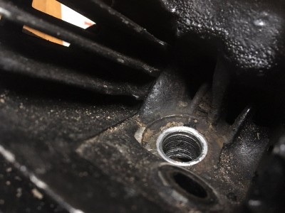

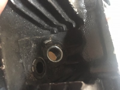

Moin Moin,

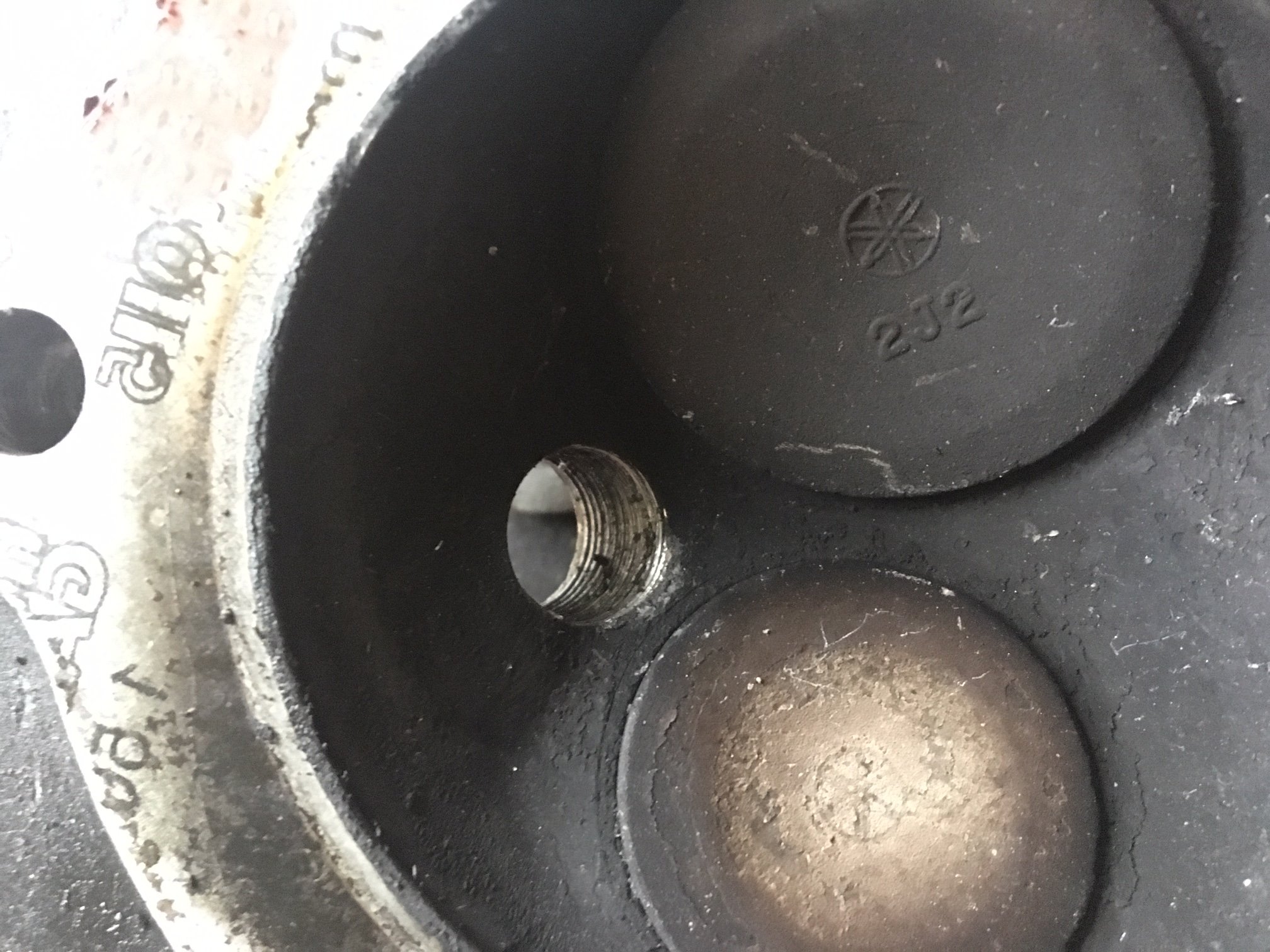

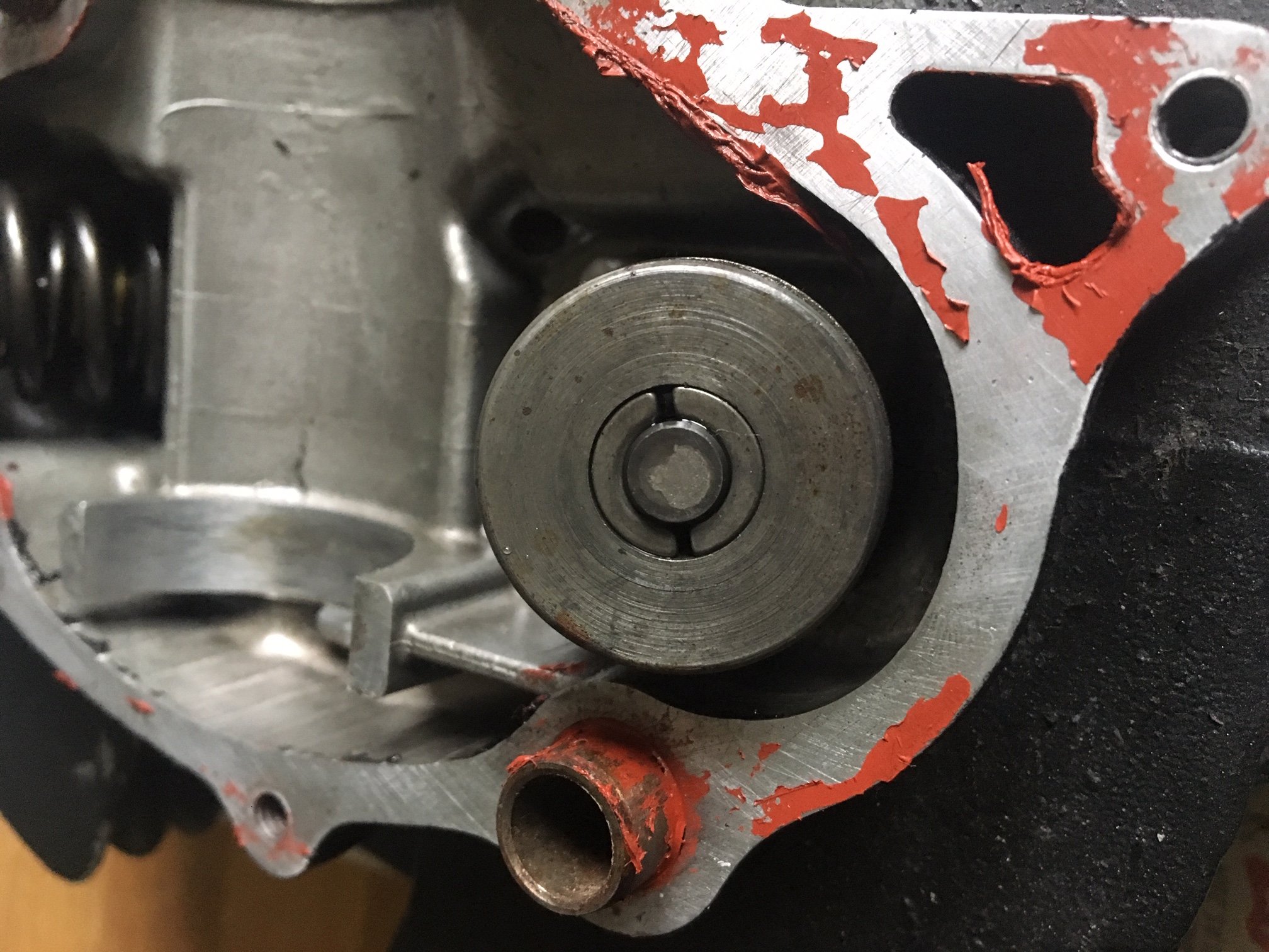

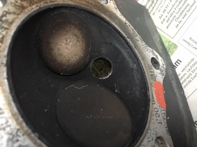

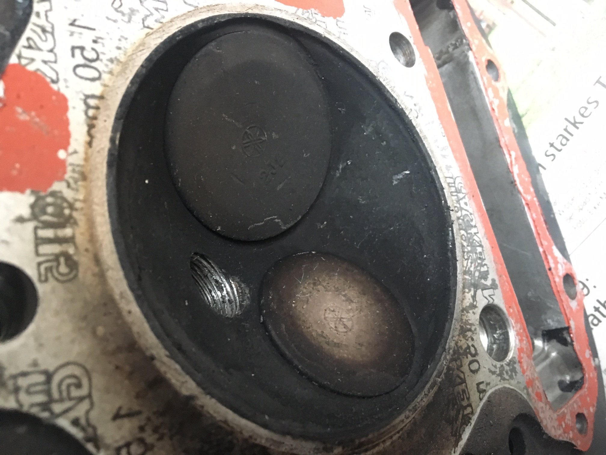

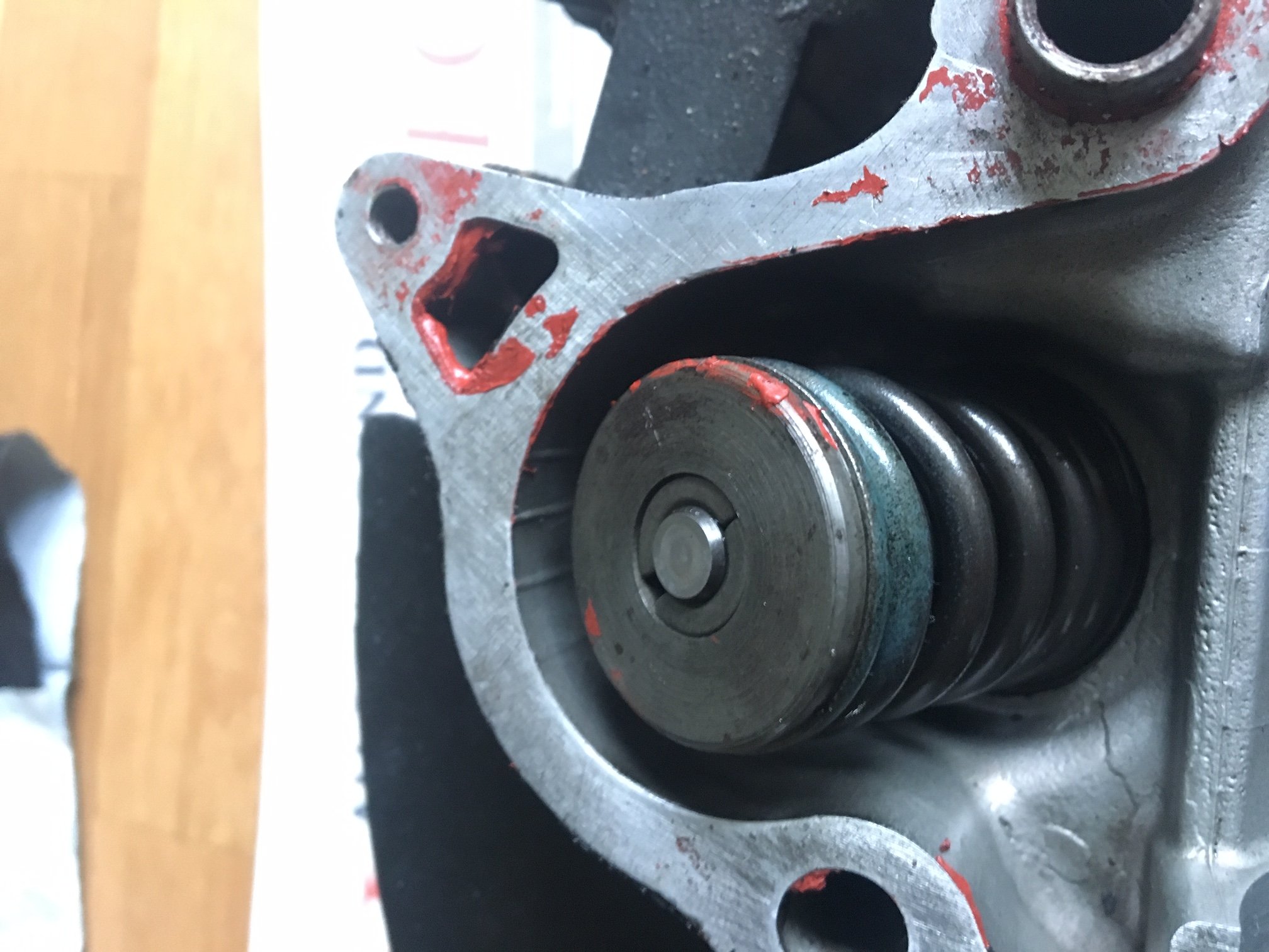

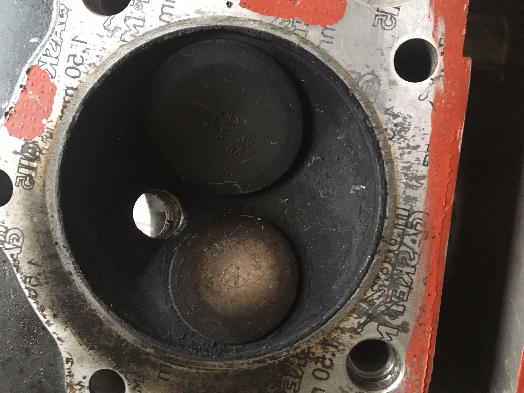

ich bin nun endlich wieder im Lande und habe den Kopf aus der Werkstatt abgeholt. Leider mit einer nicht all zu guten Einschätzung vom Meister.
Jetzt die große Frage: Was meint ihr, ist hier noch etwas zu retten?
@ Rei97
Könntest du in diesem Fall noch etwas machen? Der Vorbesitzer hat es wohl gut gemeint, aber schön ist die Arbeit nicht geworden....
Beiträge: 4085
Re: Zündkerzengewinde irreparabel defekt und kurze Vorstellung
Beitragvon rei97 » Do Mai 02, 2019 17:55
Bigsert ist am Lager und wenn Du magst, sende mir den Kopf zu. Bei genauerer Betrachtung können beue Ventile sinnvoll sein, da ich die für die OP eh ausbauen muss. Adressen usw per PN.
