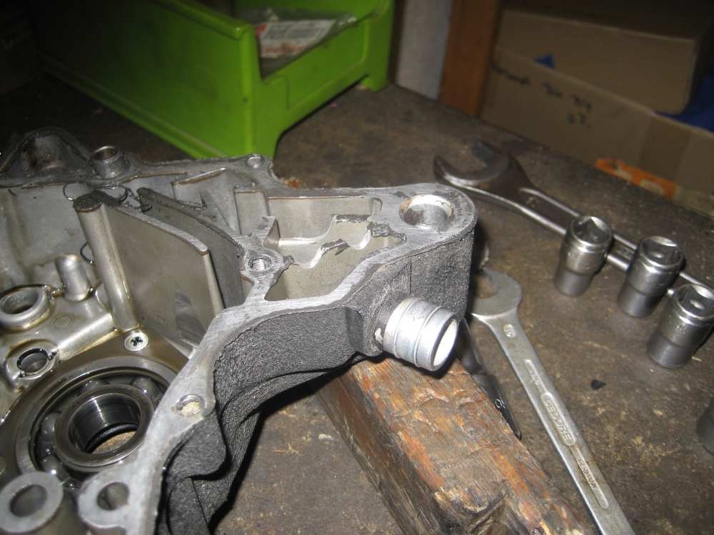

...was war denn da zu sehen? Welcher Art waren die Modifikationen?Ich hab noch Bilder im Kopf von der modifzierten Gehäuseentlüftung, die mich verfolgen...

- Beiträge: 6568
Re: Wie erkennt man einen Motor von Miles?
Viele Hubraumvergrößerungen profitieren von größerer Entlüftung, oder größerem Motorvolumen, besonders bei höherer Drehzahl. Sie fangen sonst oft zum Öl schwitzen oder -saufen an. Bis 8500/min bei 600ccm hab ich dahingehend jedenfall noch nix feststellen müssen.

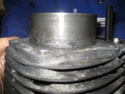

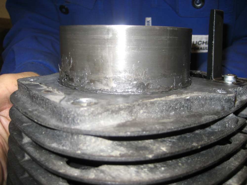

ICH kann nur sagen, dass der Motor in der von mir gekauften Miles nicht aus der Blütezeit stammen kann. Das ist eine Aussage, die ich nur für diesen einen Motor treffe. Ohne euch jetzt mit den ganzen Bildern zu langweilen - hier sind zwei, die eine Arbeitsprobe der Facharbeit zeigen. Und nein, er ist nach der Übergabe von MM an den Vorbesitzer NICHT noch mal geöffnet worden:
Die wundersame Kurbelgehäuse Entlüftung:
Und hier noch etwas ohne weiteren Kommentar.
Man kann eine Diskussion natürlich mit unsachlichen, inhaltsarmen Kommentaren versuchen zu torpedieren. Muss man aber nicht; und ist ebendieser leider auch nicht besonders zuträglich.
Cheers
Uwe (überzeugter Kirchgänger)

"Ihr seid alles Kirchgänger". Aha. Gilt für mich zwar nicht, aber ich frage mich trotzdem, was am Kirchgang so verwerflich sein soll, sofern man die dort vermittelten Werte auch im realen Leben lebt. Mir ist ein redlicher Christ lieber, als ein unredliches Heidenkind.
Zum Miles: Der konnte vielleicht hübsche Mopeds bauen, aber was ich bei Motoren bisher von ihm gesehen hab, war nicht aussergewöhnlich, eher primitiv, und teilweise zusammengehudelt. Insgesamt handwerklich nix Besonderes. Und die Preise waren ja völlig normal für jemanden, der davon leben muss. Dass er "Der Beste" sei, würde er von sich selber sicherlich nicht behaupten.

3 Miles Leichen habe ich seit 2008 seziert und das waren keine Meisterleistungen, sondern stellenweise Betrug.
