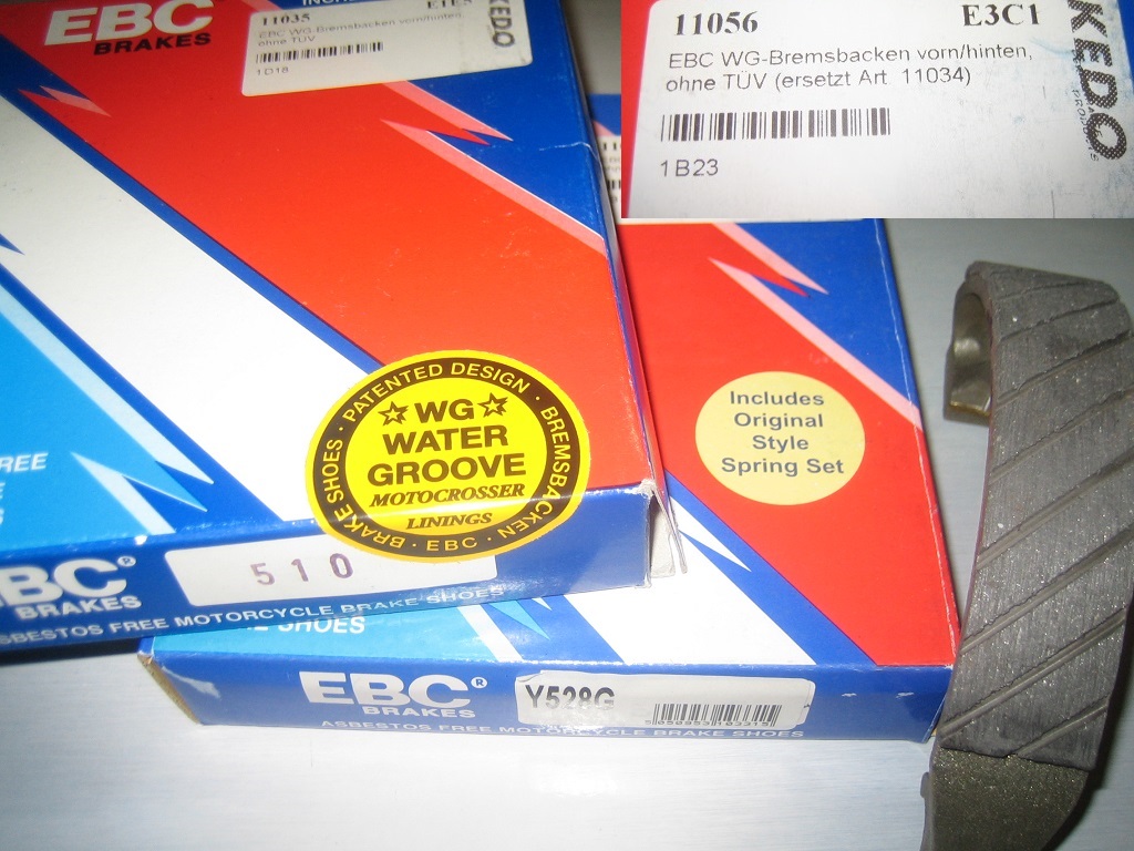

gibt es die genuteten auch für vorne, denke bei Kedo gelesen zu haben das die für Hinten sind?
Klar, gab es die auch für vorn steht auch auf dem Label :arrow:
Die hinteren EBC WaterGroove-Bremsbacken ArtikelNr: 11035 gibt es noch,
aber die forderen unter der Nummer 11056 sind nicht mehr gelistet.
Villeicht hilft die Recherche mit der EBC-Herstellernummer weiter: Y528G

Hallo, danke für den Tip. Und ja bei habe einen Shop gefunden da sind die lieferbar. Werde die bestellen und testen

Hatte mir übrigens auch die EBC Backen für vorne bestellt, waren aber genauso wie die TRW/Lucas zu klein im Durchmesser, sodass ich wieder bei den Originalen gelandet bin.

Ich habe mit den EBC WaterGroove sehr schlechte Erfahrungen gemacht. Die Beläge waren nach 1000km so derart abgefahren, dass sich den Hebel an der Trommel um einen Zahn hätte versetzen müssen. Die Bremswirkung war auch nicht so der Hit. Ich habe mir dann die OEM-Ware bei Kedo geholt. Die halten und bremsen auch noch vorzüglich.
