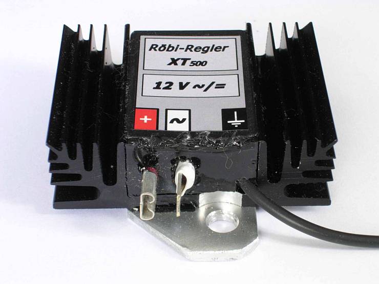

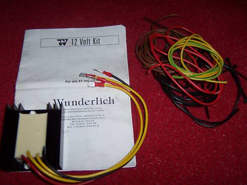

schau dir mal die Regler an Wunderlich
und Röbi
und dann lies mal im Forum nach wie oft es Probleme mit Wunderlich-Regler oder Röbi-Regler gab. Also Wunderlich-Regler sind schon einige defekt gegangen. Von einem Defekten Röbi hab ich noch nie gehört außer Wetterbedingten (Winterlichen) Korrodierten Kontakten.
Rules Röbi!
Gruß Peter
