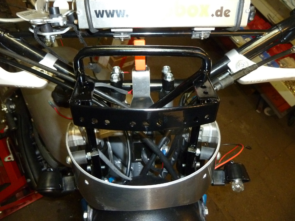

Inzwischen habe ich den Halter fertig und ihn zusammen mit anderen Kleinteilen lackiert (2K).

Cockpit ist nun zusammengebaut. Der GPS60cxs läuft schon über die Batterie, allerdings nur mit einem Spannungsverdoppler(-wandler) von 6 auf 12 Volt. Nun muß noch der Quest Strom bekommen und zusätzlich noch ein Fahrradtacho montiert werden. Dann habe ich genug Reserven für KM- und Geschwindigkeitsanzeige.
