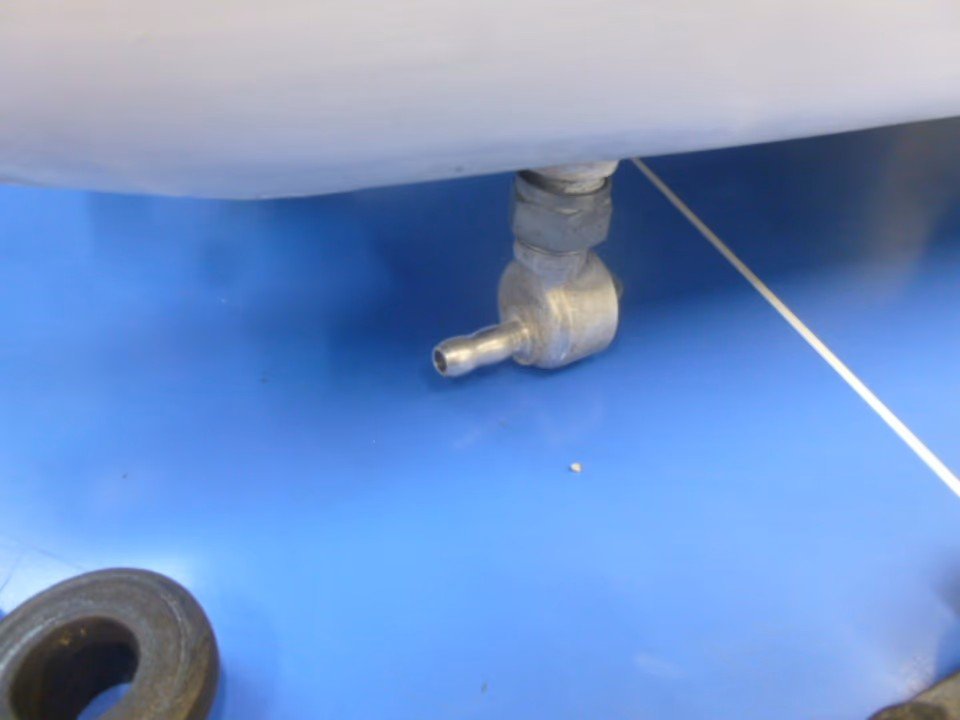

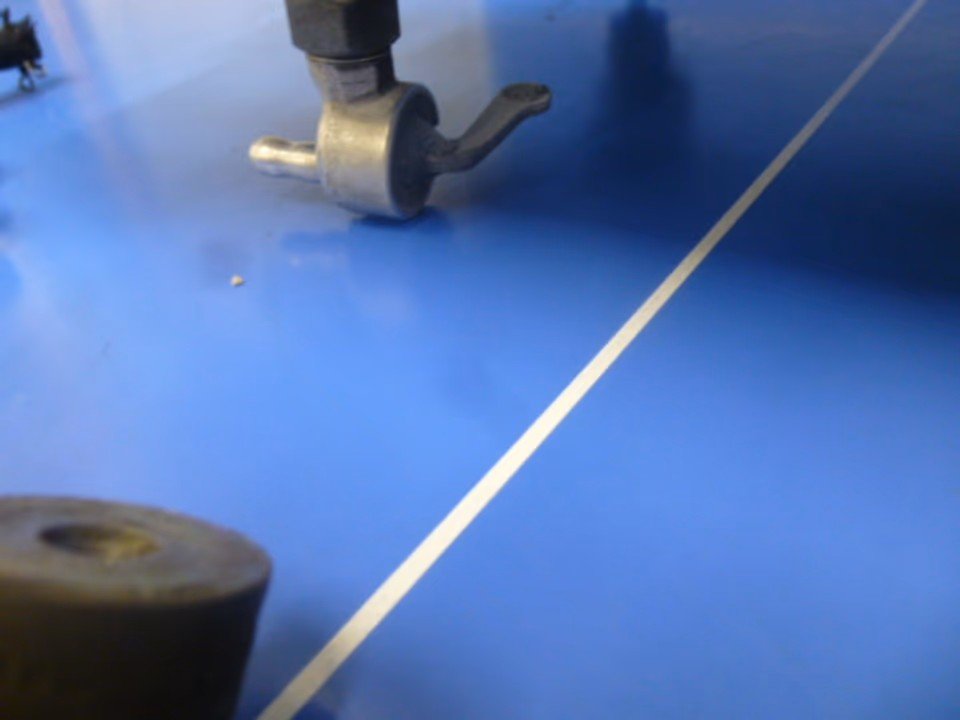

Benzinhahn rechts Reinschlüsseltank
Guten Tag zusammen,
nach dem Zusammenbau meines neu erworbenen un polierten Reinschlüsseltank müusste ich leider feststellen dass der rechte Bezinhahn den Sprit durchlässt. Ist der Hahn mit Rechts und Links Gewinde. Ich habe ihn mit Universalverdünnung gereinigt, vielleicht hat er hier Schaden genommen? Aus meiner Sicht lässt sich der Hahn auch nicht öffnen. Wo bekomme ich Ersatz her? Freue mich auf Rückmeldung , viele Grüße Cage

Kann mir nicht vorstellen dass der Hahn nicht zu öffnen ist. Könnte sein dass beim Hebel, da wo der Überstand von dem runden Gehäuse ist, ein Seeger oder Sprengring sitzt, vielleicht ist es auch umgebördelt.
Wenn´s umgbördelt ist könnte man versuchen mit leichten Hammerschlägen nach bördeln, vielleicht wird´s dann wieder dicht. Ich hatte mal einen ähnlichen Fall bei der Kühlmittelzufuhr bei eine Metallkreissäge, da war ein Messinghahn dran, da hat nachbördeln auch geholfen.
Grüße Bernd

Cage
- Beiträge: 10
- Registriert: Di Nov 19, 2024 17:00
Re: Montage Benzinhahn
OK danke versuch ich.

@Cage,
kannst Du mal ein detailierteres Foto von der Vorderseite des Hahns einstellen.
Grüße Bernd
