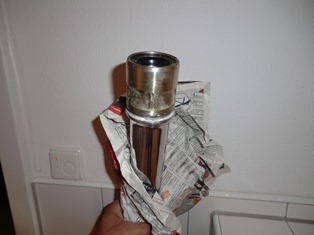

.....mmmmhh....schon ähnlicher vom verschlußstopfen her,aber ich hab die vertiefungen im bereich des lampenhalters nicht.....
was hab ich jetzt für eine?

Re: Bestandsaufnahme - Zerlegung meiner XT500,'77
....??? jetzt weiss ich auch nix mehr...evt. Aftermarket Teile bei Dir...
Soooo... Also nochmal !
76 und 77 Standrohre sind durchgehend glatt ohne Verjüngung und die Tauchrohre sind länger haben einen kurzen Bund für Staubkappen und die Achsen werden unten mittig geschraubt !!!
78 und 79 Standrohre sind "nicht" durchgehend glatt, verjüngen sich also zwischen der oberen und der unteren Gabelbrücke, die Tauchrohre sind ein bißchen kürzer haben dafür aber einen längeren Bund und werden mit Faltenbälgen gefahren, auch hier wird die Achse unten Mittig geschraubt !
80-89 Verjüngen sich alle Standrohre sind länger als die Modelle davor, werden alle mit Faltenbälge Gefahren und die Achsen an den Tauchrohren werden vorversetzt montiert!
Alle die hier aufgeführten Standrohre haben einen 36er Durchmesser!
Was noch zu erwähnen ist das die 76er Standrohre kürzer sind als die 77er!
Bei den 76 und 77er Gabeln mit dem kurzen Bund , die für Staubkappen da passen auch die 35er Staubkappen von der SR, sitzen dann aber stramm am Standrohr an!
Es gibt aber wie gesagt noch neue 36er Staubkappen zu kaufen!
Ich denke das müsste es gewesen sein, ich klink mich dann hier aus !
Gruß Hardy

treckerfahrer
- Beiträge: 19
- Registriert: Sa Jul 28, 2012 8:27
hardy,vielen dank,aber für einen völlig unbeleckten isses nich so einfach.....was ist denn z.b. ein kurzer bund....und wie kurz is kurz?hab ich da n mischmasch dran?
wie gesagt,ich nehms mal auseinander und dann mach ich nochmal bilder......
danke und gruß,
olaf.

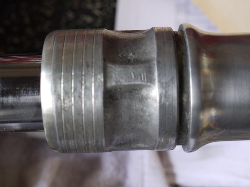

hier mein Bund (langer Bund)
okay,danke....also hab ich n kurzen....(bund natürlich

Hallo Treckerfahrer;
Dein Foto vom oberen Ende des Tauchrohres zeigt einen nur kurzen Bund zwischen oberem Ende und Nut. Im Vergleich dazu hier ein Foto vom oberen Ende eines 78er Tauchrohres, das bis zur Nut wesentlich länger ist. Von daher gehe ich davon aus, dass bei deiner Gabel Staubkappen montiert waren, an meine gehören Faltenbälge.
Beste Grüße
Idefix

Hallo Treckerfahrer,
anbei ein Link, bei dem ich Deine Staubkappen gefunden habe:
http://www.claussstudios.com/id48.html
Zumindest der Artikelnummer nach müsste das Ganze passen:
Yamaha Fork Dust Seal Rubber Cover Wiper
TT500 TZ250 XT500 1976
Y34 $39.00 Yamaha Part # 583-23144-00-00
Allerdings mit 39 USD ein stolzer Preis.
Habe mein 78er Standrohr nochmals nachgemessen: Im Bereich des Tauchrohres und ober 36mm, im Bereich der Lampenhalterung 34mm.
Beste Grüße
Idefix
