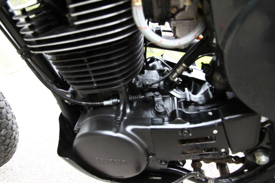

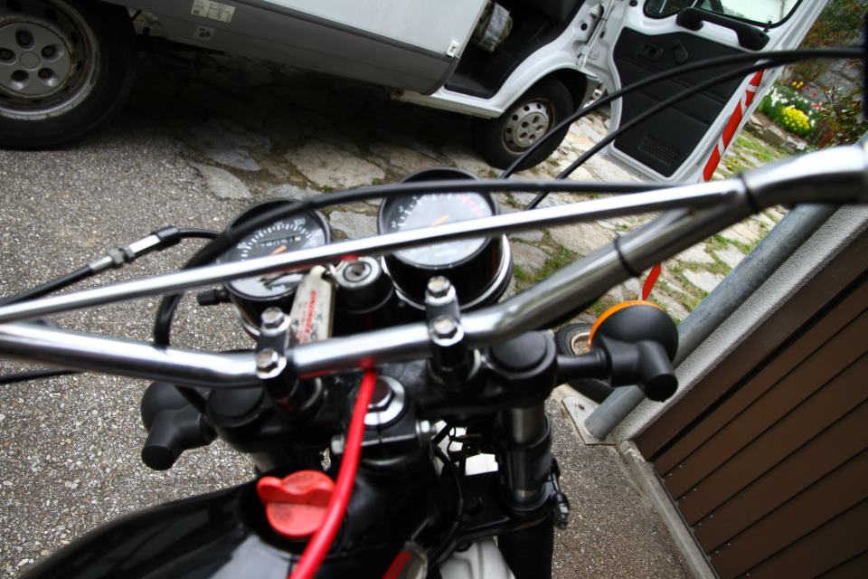

was man auf den Bilder so sehen kann würde ich sagen 90% Original. Wir können ja mal ein Forums-Suchspiel draus machen.Ja , optisch sieht sie sehr gut aus, was die Originalität angeht tue ich mich noch etwas schwer.
Nicht Originalteile:
- Sebring
- Reifenmarke
- Rücklichkappe (Zubehör mit seitlichen Reflektoren)
- Soziusfußrasten
- Kettenschutz fehlt
- Benzinschlauch Tank -> Vergaser und Belüftungsschlauch Tankdeckel
- Scheinwerferbügel- und Gitter
- Soziusriemen fehlt
- Öse für Tankbelüftungsschlauch an Lenkerklemmung fehlt

Re: Kaufberatung XT 500 Baujahr 1983
Nix für ungut, Frank – Sachlich technische Überprüfungen machen natürlich unabhängig vom Fahrzeug immer Sinn. Aber: selbst wenn alle diese Prüfungen ein jeweils negatives Ergebnis bringen sollten, liegen die Kosten inkl. Reparatur unterm Strich immer noch WESENTLICH niedriger, als es beispielsweise kosten würde, eine Baustelle für 1.500 EUR in den gezeigten Zustand zu bringen. Mein Fazit daher weiterhin: ich würd´s machen.
Gruß, Markus
PS: auch in Sachen Originalität ist außer dem Auspuff soweit alles korrekt. Sitzbank-Riemen fehlt, dafür sieht der Bezug für eine neubezogene Bank wirklich gut aus.
Gruß, Markus

Ahh. Das alte "Find´die 10 Fehler"-Spiel. Für´s Thema völlig unerheblich. Macht aber trotzdem Spaß.Wir können ja mal ein Forums-Suchspiel draus machen.![]()
- Gummitülle Lenkerkronenklemmung fehlt
- Gummibälge für die Hebeleien fehlen
- Fahrerfußrasten nicht original
- Seitendeckel-Dekore fehlen
- Gummihüte auf der Vorderachse fehlen
- Inbusschrauben am Krümmerschutzblech falsch (
- die Kühlrippen am Zylinder müssten auch silberkantig sein, Oder?
Gruß, Markus

Deine Kopfrippen sind´s. Die vom Zylinder nicht. Ich meine, das müsste aber ... bin mir hier wie angedeutet aber auch nicht sicher.

-falsches Rücklicht könnte ins Geld gehen.
Wie und was soll das sein?
Bitte um Fotos.
- Vergaser und Belüftungsschlauch Tankdeckel
Danke Tom
Ps: Reifen lasse ich nicht gelten
Bitte um Fotos.
Danke Tom
- Beiträge: 7199
das Rücklicht selber ist ja i.O., nur das Glas hat normalerweise nicht diese Reflektoren an den Seiten. XS650 hatte m. W. auch dieses Glas.
- die Kronenmuttern der Radachsen hatten eine Gummikappe, damit die bösen bösen fiesen Splintenden im Vorbeifahren keine Passanten aufschlitzen.
- die mittige Klemmschraube an der Gabelbrücke, die dem Tank zugewand ist, hatte eine Gummiabdeckung, damit man sich daran nicht zerfleischt.
- Kettenschutz gibts in Blech kurz und in Kunststoff lang. Für dein Moped wäre der lange richtig.
- die Schläuche sind nur der Vollständigkeit halber aufgeführt, weil sonst eigentlich schwarze Gummischläuche verbaut sind und keine Stahlflexoptik oder knallrot.
Bild gibts massenhaft im Netz, da bin ich jetzt echt zu faul zu...
