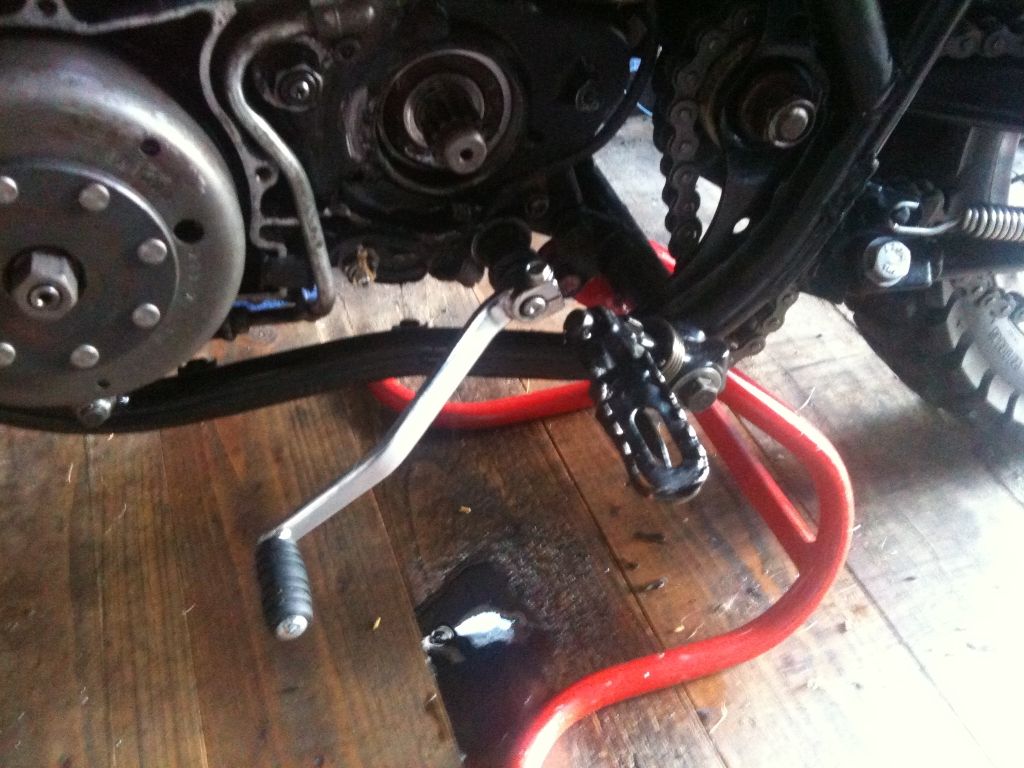

@Zottel:
Weder noch.
Man steigt ab, wandert in den Baeckerladen und beim Rauskommen bemerkt man ein paar kleinere Pfuetzen unter dem Motorrad. So zwei, drei, vier dunkle Stellen, groesse etwas 20Cent Stueck. Das wird nach mehreren Stunden nicht deutlich schlimmer. Das meiste passiert in den ersten Minuten nach dem Abstellen.
Steht so allerdings ne Woche in der Garage wird die Pfuetze schon langsam groesser. Nicht so das man um den Motor bangt und da jede Woche einen halben Liter nachkippt, aber schon so das man weiss, man sollte halt regelmaessig auf den Oelmesstab gucken. Allerdings wurde sie auch noch nicht oft bewegt.
Zu der Frage wie oft und von wem sie denn gefahren wurde...:
Ich hab sie halt erst ca. 2, 3 Monate und ueber diese Zeit hat sie bei mir mehr gestanden als alles andere wg. diverser Maengel, als da waeren Schaltwelle, Vergaserkleinkram, DZM, Tacho und Tachoperipherie sowie Kabelbaum/Elektrik.
Mein Vorbesitzer hatte sie nach Import aus UK ca. 2 Jahre in der Garage stehen und hat sie dann letztenedlich komplettiert um sie verkaufen zu koennen..
Laut Vorbesitzer und meiner Kaufinspektion/Probefahrt ist der Grundzustand gut bis sehr gut. Und da glaube ich, nun da ich sie etwas besser kenne, auch noch immer dran. Soll heissen sie ist original, sie ist vollstaendig, alle teuren Teile sind in gutem bis sehr gutem Zustand, Motor ist 'gut', Rahmen wurde gepulvert und Tank und Fender sind lackiert vor ca. 2 Jahren und n ganzer Sack voll Neuteile wurden verbaut um sie in einen vollstaendigen und verkaufswuerdigen Zustand zu bringen. Halt so Zeugs wie Seitendeckel, LuFikasten, Kettenschutz, Sitzbezug und Gurt, Gabelstulpen, Wellen und Zuege, Helmschloss, Spiegel, Griffe etcpp. Zeug das in der Summe schnell ins Geld geht.
Aber der Vorbesitzer hat keinen Hehl daraus gemacht das er sie nie wirklich im Alltag bewegt hat und das das halt nochmal 'ne andrere Geschichte ist.
Mir war also klar das es einige kleine bis mittelschwere Baustellen geben wird. Dies scheint eine davon zu sein.

Siehst Du, genau deshalb bin ich der Meinung das da etwas mächtig nicht stimmen kann.
Du beschreibst was das schon passiert wenn der Dichtring im laufe der Zeit aufgibt. Ich habe grad eine SR im Keller stehen, genau so wie Du es beschreibst. Aber auch das passiert nur weil der Dichtring sich hinterm Kettenritzel so schön ignorieren läßt. Das Öl schmaddert eine halbe Ehwigkeit auf die Kette und verteilt sich von da in die Landschaft, man bemerkt es nur weil man die Kette nicht mehr schmieren muß. Irgendwann ist der Dichtring dann aber so weit das es regulär zu tropfen anfängt und das auch wenn die Karre steht. Das alles aber nur wenn alle nötigen Teile vohanden sind.
Sind die Teile nicht mehr vorhanden, ich erinnere mich da an eine abgeflogene Mutter, fließt bei laufendem Motor das Öl dort einfach ab. Ich habe damals fast meinen kompletten Ölvorrat auf weniger als 1Km Bundsstraße verteilt. Währe das Ritzel nicht von der Welle gewandert hätte ich das nicht bemerkt und jetzt einen Motor weniger.
=> Dir fehlt die Hülse, du hälst beim Bäcker, ziehst Die Handschuhe aus, drehst den Zündschlüssel und hast bereits einen kleinen aber teuren Feuerwehreinsatz (technische Hilfeleistung) verursacht, Ok.
=> Dir fehlt die Hülse, Du hälst beim Bäcker, ziehst Die Handschuhe aus, drehst den Zündschlüssel es liegen drei Tropfen Öl unter der Karre, irgend etwas stimmt nicht.

Wenn der Bastler, der die Kiste vorher bearbeitet hat, richtig gewissenlos war, hat er die Ölbohrung, die auf ca. 10:30 unterm Ritzelsimmerring sitzt, zugestopft. Das würd ich jedenfalls überprüfen. Wenn Du ohne den Simmerring den Motor kurz laufen lässt, muss da viel Öl heraus sprudeln. Tut es das nicht, stimmt was mit dem Ölkreislauf nicht, und er hat ihn irgendwo modifiziert. Auf dem Foto sieht der Motor an der Stelle ja geschweisst oder sonstwie verpampt aus. Möglicherweise ist die Ölbohrung diesen Arbeiten zum Opfer gefallen. Das Rücklauföl muss zwischen dem Kugellager (das aus dem Grund abgedichtet ist) und dem Simmerring(der aus dem Grund vier Abstandsfüße hat) aus dem Loch austreten, durch die entsprechend mit Aussparungen versehene Hülse, und von dort aus in die Querbohrung der Abtriebswelle eintreten können, wodurch die Abtriebswelle und das Getriebe von innen geschmiert werden.
Es gibt verschieden lange Abstandshülsen, für die XT und die SR, sie unterscheiden sich um 3mm. Die von der XT ist länger.
Die Richtige gibts bei Kedo.

@Zottel & Hans
Alles wird Gut!
Hab eure Ratschlaege befolgt und die Kiste heut frueh kurz angeworfen.
Keine Ahnung was sich da nun im 'zusammengebauten' Zustand genau fuer ein Effekt eingestellt hat und wie ich nicht all mein Oel verloren hab, aber ich musste sie nach 2 Sekunden wieder abstellen weil da unten sofort Saudi-Arabien am Gange war.
Das beruhigt mich ungemein.
Weil wie ich vorher schon sagte das Kurbelgehaeuse auf dieser Seite sieht aus als haette es im Bereich des Ritzels da schonmal ein kleineres Unglueck gegeben und man weiss ja nicht auf welche Ideen da irgendein Bastler dann gekommen ist.
Danke fuer eure guten Ratschlaege. Jetzt ist meine Welt wieder heil.

Du schraubst auf Parkett
Holz ist jetzt geölt. Das ist gut!
..und ja die Sache ist etwas rätselhaft. Aber jetzt kannst sie ja rüsten, so wie's gehört.

Naja Parkett ist uebertrieben
, Holzschuppen eher. Und haette wohl die Auffangwanne drunter stellen sollen, jo...is ja nich sooo viel. Zewa, Wisch & Weg.

Ok, Ich hätte zwar eine Wanne drunter gestellt aber jetzt glaube ich das Dein Motor überleben wird. Interessieren würd mich trotzde wie Du damit fahren konntest.

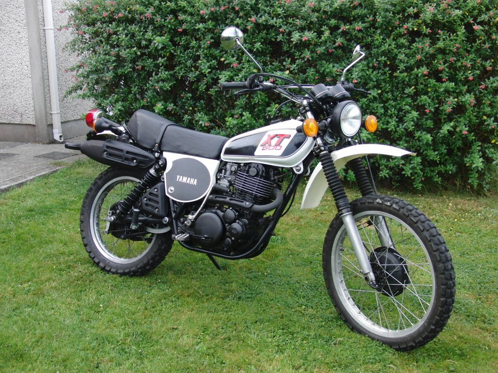

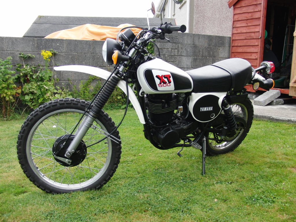

So, konnt's nich abwarten. 12V is' gemacht, gleich noch Zuendung abgeblitzt und ein wenig an der Beduesung gewerkelt und abgesehn von ein wenig Standardwartung ist 'se jetzt eigentlich ersma fettich. Springt super an, laeuft richtig gut und scheen isse ooch.
Bin ja fast n bischen stolz, war ja doch so einiges zu tun und hab alles selber gemacht. Fuer jemanden der keine Ahnung hat nich soo schlecht.
- Beiträge: 7139
Re: Antriebsritzel - WDR - Da fehlt doch was?!?
ist gut geworden
Die zweite Schelle unten an den Faltenbälgen kannst du dir sparen und ein schwarzes Motorschutzblech gehört natürlich noch drunter. Wenn das bei dir in Irland nicht Pflicht ist, könntest du langfristig auch noch das Rücklichglas gegen ein Originalteil ohne diese dusseligen Seitenreflektoren ersetzen.
Die breiten Fußrasten und der zweite Rückspiegel sind Geschmackssache, der Schalthebel hängt noch zu tief, aber ansonsten ist das alles ziemlich original und in ansprechendem Zustand.
Schönes Moped
Schönes Moped
