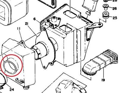

hab ich ja eben gemacht (wird schon seinen Grund haben, dass der nicht von Werk aus mit Löchern daher kommt :o). daher auch meine Frage, ob sich das dann evtl. doch bemerkbar machen kann, also auch in Kombination mit der gedichteten Vorkammer (zuerst "undicht" -> mehr Luft, danach sehr dicht -> weniger Luft; und natürlich - der Auspuff hat sicherlich mehr Rückstau als der Enduro II :-) ...@schurl
Die Lückerln im Lufikasten summieren sich schon.
Den Lufikasten solltest schon abdichten [...]

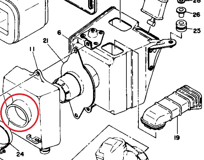

servas Axel - darf ich dich fragen, bei welchem Händler du die Vorkammer bekommen hast und was sie gekostet hat? Ich wurde damals nicht fündig ... (gut, nun dürfte sie eh dicht sein, aber schaden kanns ja nicht eine neue zu organisieren ...)...die vorkammer kommt scheinbar wirklich oft vor - habe mir gestern eine neu vom händler geholt
also konkret meine ich dieses Teil (Nr. 11), in der Ersatzteilliste als "Air Cleaner" bezeichnet ...: da ist der rot markierte "Zutz" fast vollständig abgerissen und war mit irgend so einem gummiartigen, ja fast schon "Teer-artigen" Kleber drauf gepappt; keine Ahnung, ob das jemals gehalten hatte; als ich sie in die Hände bekam, war's jedenfalls offen und ich hab's mit diesem Gummi-Powerband von KEDO meiner Meinung nach wieder gut hinbekommen. Was mich daran halt noch stört ist, dass da zur "Unterstützung" (damit's besser hält) zusätzlich ein kurzes Stück Kunststoffrohr hineingesteckt wurde ... Das wollte ich aber auch nicht entfernen, da es einerseits großflächig mit dem Rest verklebt ist und andererseits auf Grund des starken Risses zur Stabilisierung wohl wirklich nötig ist ...
Zusatzfrage: kann das (durch den dadurch ... was weiß ich ... sagen wir ca. 5mm verringerten Innendurchmesser) quasi als "Drossel" wirken? ... in relevantem Ausmaß meine ich ...

Auch wenn es Euch möglicherweise jetzt beunruhigt, aber ich habe Teil 11 und 21 als defekt entsorgt und an dieser Stelle einen Ansauggummi von der MZ ETZ 250 gekürzt und eingebaut. Das ist jetzt dicht. Die Kurbelgehäuseentlüftung ist über so einen K&N-Filter realisiert.
