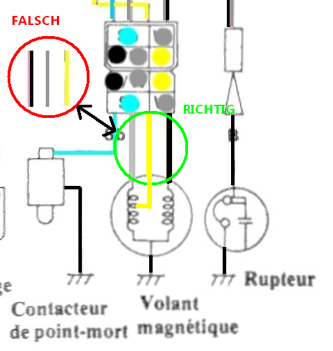

3. wenn ich das alles richtig verstanden habe - ist es dann wirklich so, dass der einzige für mich (bzw. für meine "erste") richtige/passende Schaltplan (mit Standlicht/Positionslicht) (französisch aber verständlich genug; abgesehen davon, dass sich die Franzosen wohl nicht entscheiden können, ob "point mort" nun Leerlauf oder Totpunkt bedeutet :o) einen kleinen Fehler in der "Färbung" der Leitungen aufweist? nämlich hier:

ich bin nicht so ein Feund der vielen Worte wie du, deswegen : ;D
Frage 1=Ja
Frage 2=Ja
Frage 3=Ja

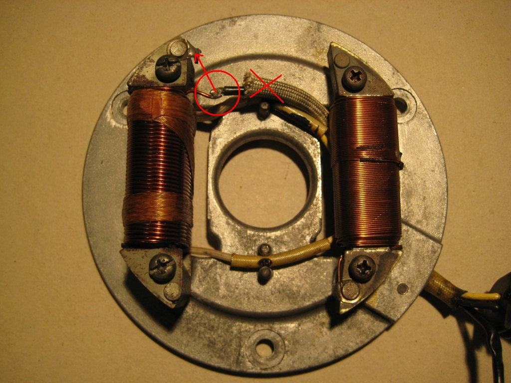

Jetzt frag ich mich, was es dabei noch zu beachten gibt ... habe z.B. seit meiner frühen Jugend (bzw. späten Kindheit :-) eine Spule 08/15 Lötzinn ... sollte ich hier ein bestimmtes (was weiß ich, besonders hartes, weiches, tolles) verwenden? also um den "Ausreißer" sauber wieder dort hin zu bringen, wo er hin gehört:

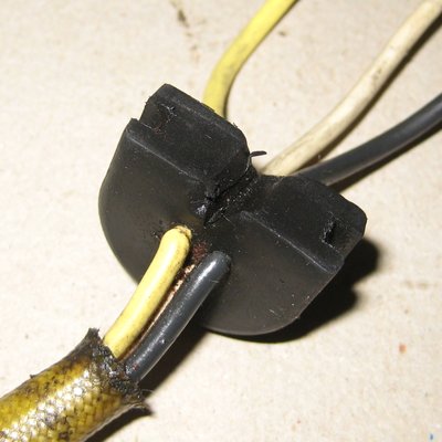

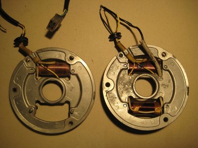

und dann würde ich mich noch über Meinungen freuen, an welcher Stelle ich flicken soll ... habe vom Verkäufer eine zweite Platte dazu bekommen, eigentlich nur wegen dem originalen Stecker an den Kabeln. Wäre wohl ein leichtes nach diesem Gummi-Einsatz (durch den die drei Kabeln gehen und der zwischen Motorblock und LiMa-Deckel "eingeklemmt" wird) zu "Stückeln" ... allerdings wurde bei diesem "wunderschönen" Umbau dieser einfach keilförmig ausgeschnitten (um das Kabel, das an die zweiten Spule gelötet wurde nach außen zu bringen)
der Rest sieht wie folgt aus:

du hast Glück, dass ich beim Blick aus dem Fenster zu einem Redeschwall inspiriert werde (da geht gerade die Welt unter).Die Kunst beim Löten ist es, ALLE Beteiligten auf eine (hohe) Temperatur zu bringen ohne das dabei Jemandem zu heiss wird :lol: und genau da liegt beim Eisenkern der Spule das Problem, diese auf lötfähige Temperatur zu bringen. ICH bevorzuge bei "vibrierenden" Verbindungen eher das Crimpen anstelle vom Löten. ICH würde auf den Spulendraht ne Öse crimpen und mit unter die Spulenschraube schrauben, oder das "weisse" Kabel irgendwo ausserhalb der Lima einfach auf Masse legen.
Ansonsten würde ICH die 2te Lima insoweit wieder restaurieren, indem ich die Verbindung Spulendraht-Kabel aufdröseln würde und an dieser Stelle neue Drähte ancrimpen würde (je weniger Verbindungsstellen, desto gut) und das orginal 4fach Steckergehäuse kann man zerstörungsfrei retten und mit neuen Flachsteckern an den neuen Kabeln wieder zusammenbauen. Den "neuen" Kabelstrang noch vorher schön mit Schrumpfschlauch (kein ISOband) mehrfach schützen und feddisch iss die Laube. :idea: .
MEINER Meinung nach hat eine (starre) Lötverbindung an einem (flexiblen) Kabel genausowenig verloren wie eine Lüsterklemme :evil:

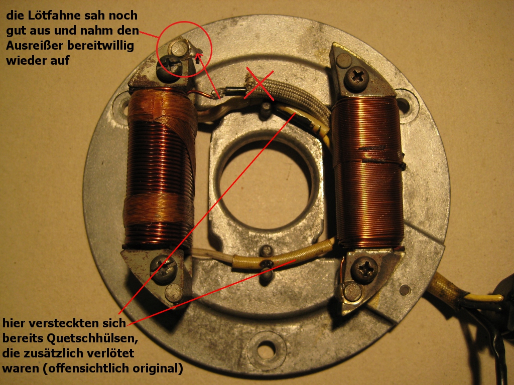

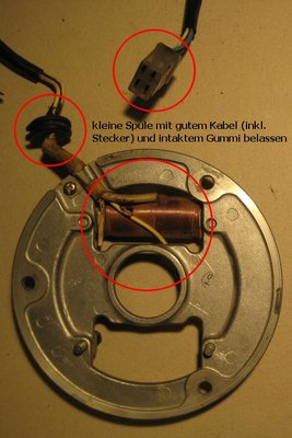

Also: die kleinere Spule, auf der schöneren der beiden Platten, mit dem "guten" Kabel (inkl. Stecker und intaktem Gummi!) blieb gleich wo sie war. Die abgezwickten Kabeln, die einmal zur (auf dieser Platte ja fehlenden) größeren Spule gingen, waren gerade noch lang genug, um eine solche wieder damit zu verbinden.
Beim Öffnen der Verbindungen zur zweiten Spule (auf der "schlechteren" Platte), kamen übrigens auch verlötete Crimp-Verbindungen (Quetschhülsen) zum Vorschein. Fast genauso schlossen wir die Spule dann auf der "guten" Platte wieder an. Mangels solcher Hülsen musste ich nämlich zwei weibliche Japanstecker opfern (einen hatte ich ohnedies irgendwann einmal an der Zugentlastung "vercrimpt" und schon mit einem gewissen Verdacht aufgehoben :-). Die Buchse, die ja eigentlich nicht zum Crimpen gedacht ist, haben wir einfach mittels Seitenschneider vom Steg (mit der Zugentlastung) befreit. Die Buchse lässt sich dann mit der Crimpzange für Japanstecker fast genauso schön quetschen ("einrollen" bzw. "einfalten") wie die Stellen, die eigentlich dafür gedacht sind :-). Statt den maroden originalen Gewebeschlauchstücken konnten wir den "weißen" von dem "Wunderlichkabel" schön aufteilen, zusätzlich kam selbstverständlich Schrumpfgummi drunter.
Struppis Warnung bezüglich der Lötfahne kam nahezu exakt zu dem Augenblick (hat er wohl gespürt :o), als wir bereits daran waren diese vom alten Lötzinn und dem darin "versteckten" abgezwickten Stück Spulendraht zu befreien, sprich die Öse frei legten, den (zum Glück noch ausreichend langen) Spulendraht von hinten durch diese Öse durchsteckten und abbogen, die Fahne zurückbogen und unter Zugabe von etwas Lötfett wieder einwandfrei verlöteten. Kann man halt nur hoffen, dass dieser Lötstelle nie kalt wird ...
