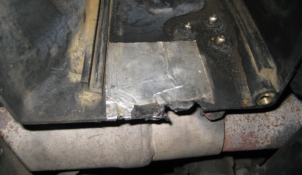

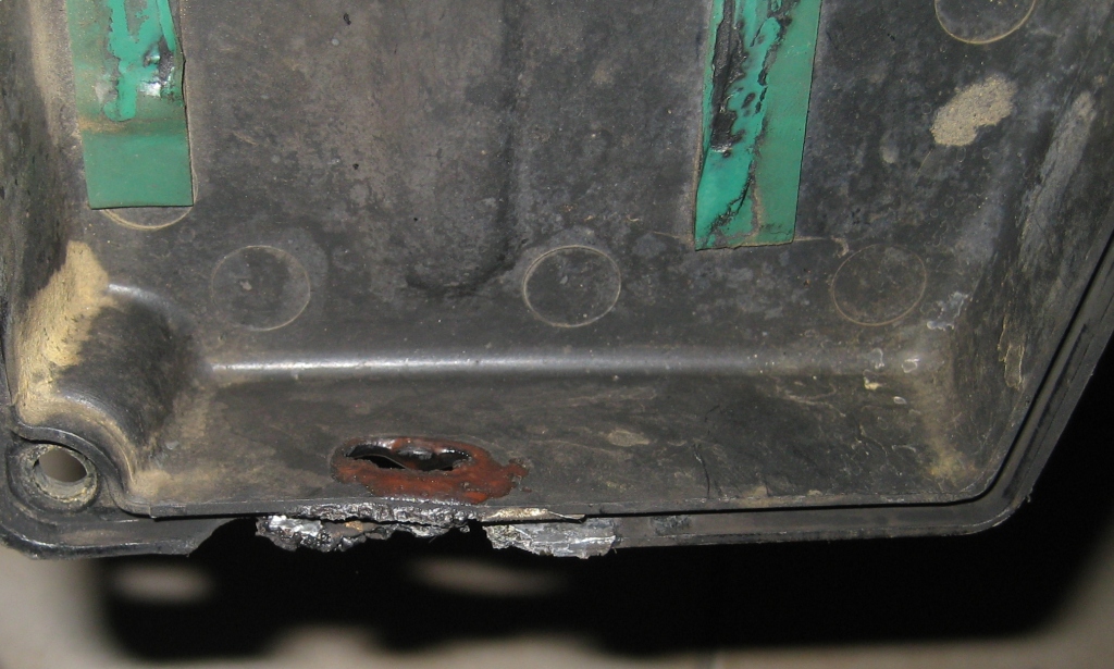

Moooomeeennnt ... den Luftfilter (also den "Schwamm" selbst) hab ich ja im Winter neu gegeben ... und bei der Gelegenheit das Kastl wieder dicht gemacht (war ein kleines Löchle drinnen von der Sebring-Schelle); auch der Stutzen dieser "Vorkammer" war gebrochen, was ja glaube ich ziemlich oft passiert, wenn die hintere Schelle zu fest zugezogen wird - das war bei meiner XT der Fall; den hab ich glaube ich wieder vollständig dicht bekommen (da hat sich der Vorbesitzer einfach nix gepfiffen - aber ich glaube, dass das auch nicht sooo schlimm war - NACH dem Vergaser wärs natürlich scheiß gefährlich*)... jedenfalls kann's jetzt natürlich leicht sein, dass sie weniger Luft bekommt als zuvor (was heisst "kann", das is sogar sicher so ... weil jetzt zieht sie ja nur mehr durch den - noch dazu neuen - "Schwamm") ... also ist nun dein allererster Verdacht (den du mir in deinem Garten schon nanntest), dass sie zu fett eingestellt ist (= anders gesagt: zu wenig Luft bekommt?) wohl nun noch wahrscheinlicher ...
werd mal das "Vergaserhäusel" nicht gleich auseinander nehmen, sondern einmal nur an der "Fetten drehen" ... muss ich mir gleich einmal ansehen wo/wie man das macht.

[...] wird's nach den Auspuffänderungen schon an der Vergasereinstellung liegen.
servas!
und was sagst du zu den "Änderungen" am Luftfilter bzw. der Vorkammer (also, dass ich das alles etwas dichter machte, als es zuvor war ...)? Beim Kasten bzw. dessen Deckel, dürfte es meiner Meinung nach nicht wirklich was ausgemacht haben ... das kleine Locherl wird a ned für relevant mehr Luft gesorgt haben ... außerdem musste diese dann ja ebenso wie die "gewollt angesaugte" noch den normalen Weg durch den Filter gehen (meine größere Sorge war "von unten kommendes" Wasser, also bei starkem Regen oder einer Fahrt durch den Neusiedler See *g*):
aber bei dem gebrochenen Stutzen der Vorkammer (is ja nach dem Filter) kann i ma schon vorstellen, dass viel mehr Luft rein kam. Leider hab i des ned fotografiert ... aber nachdem mir schon einige Leute gesagt haben, dass das sehr oft passiert (Bruch/Riss am Stutzen der Vorkammer), denke ich du wirst schon wissen, wie sich das auswirkt bzw. wie das aussieht ...
