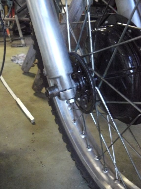

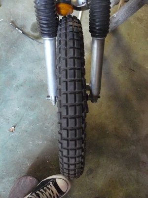

2.Habe mein vorder Rad einspichen lassen,will es wieder einbauen und es passt nicht mehr.egal was ich mach es scheuert immer auf einer seite an der Gabel.Distanzstück mit Staubkappe an der Seite ohne Bremse sind verbaut.Hat da jemand ne Idee.kann ich die Federbeine vertauscht haben?

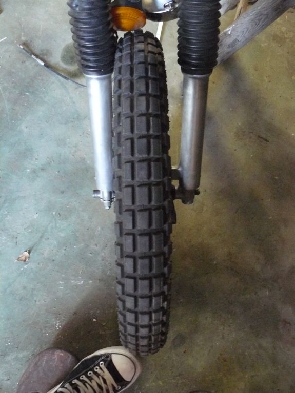

Hier mein Problem in Bildern.Die Narbe wurde auf jeden Fall mittig eingespeicht.

Hi Jonathan
das ist jetzt aber kein verspäteter Aprilscherz oder
Bist du sicher dass der Bremszug nicht an dem Vergaser angeschlossen ist ?
Nichts für Ungut, aber das sieht man doch ...
Was ist denn das für ne Bremsankerplatte?
Tu uns allen ein großen Gefallen und lass bitte mal ein Fachman über dein Moppet schauen bevor du einen Meter Fährst
gruß Peter

Okey,dass ist mir jetzt wirklich ziemlich peinlich.=)
Hab mit dem vorder Rad angefagen,nun ist mein problem gelöst.
andere Bremsankerplatte genommen und siehe da es passt wieder alles.
Der Rest vom Moped sieht aber net so aus,von wegen Bremszug an Verg...und so=)
Sorry das ich euch mit sowas belästigt hab,komt net wieder vor..
Gruß "Greenhorn"

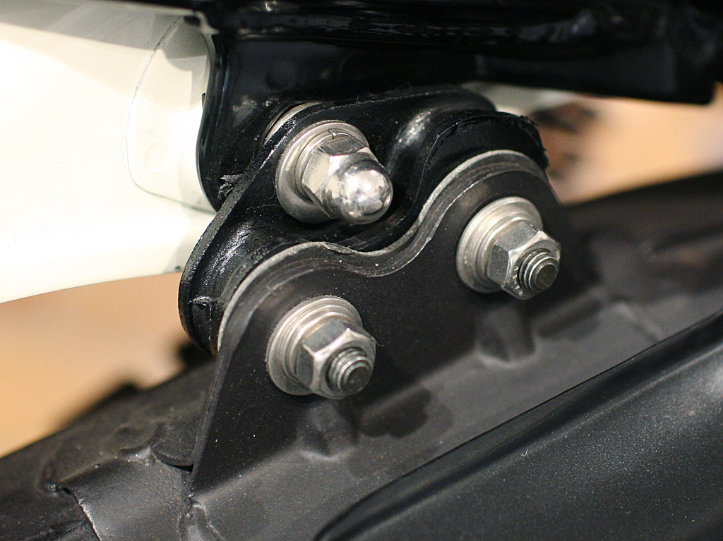

zwischen Rahmen und Auspuffhalter kommt noch eine Dicke Schraube ohne Gewinde damit der Auspuff weiter weg vom Rahmen ist und beim einfedern nicht am Reifen schleift!

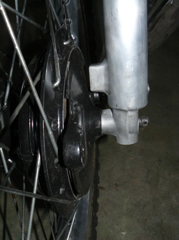

Mal in Sachen "Federbeine vertauscht": Da ist so eine Nase auf einer Gabelseite und die hat einen Sinn. Man kann nicht auf die Idee kommen, die Federbeine vertauscht zu haben, wenn man verstanden hat, wofür das gut ist. Was könnte denn diese Nase mit der Bremsankerplatte zu tun haben?
Bevor du losfährst Frage beantworten oder hier im Forum beantworten lassen. Hier beißt echt keiner.

MoinWas ist denn das für ne Bremsankerplatte?
Um noch mal auf diese Frage zurück zu kommen, diese Bremsankerplatte, offensichtlich ja die für hinten, sieht doch irgendwie merkwürdig aus
Mach da doch bitte nochmal ein Foto von (Draufsicht)

zwischen Rahmen und Auspuffhalter kommt noch eine Dicke Schraube ohne Gewindeauf dem Bild ganz oben sieht man eine Scheibe .....

einfach ne 10er Mutter dazwischen -(geht über die 8er Schraube)
sieht gut aus und der Abstand paßt.
