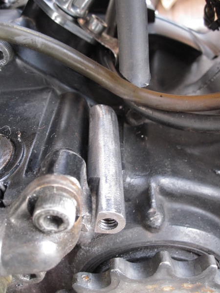

Der oberste Haltepunkt ist komplett weg also die Abdeckung hält nur an zwei Punkten jetzt möchte ich ein Rundstahl mit passendem Innengewinde als Haltepunkt anbringen. Kann ich das schweißen ? das Gehäuse ist aus Guss,oder ?
oder kann man es dauerhaft festkleben ? bin natürlich auch für andere Tipps dankbar.

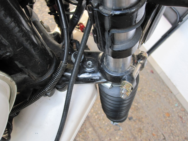

ich möchte gerne wissen wo die Hupe original hin gehört ? bei mir ist die nämlich an der Scheinwerferhalterung befestigt.

2. Das Motorgehäuse ist eine Alulegierung. Ob Du das Schweißen kannst mußt Du selber wissen :wink:
Kleben dürfte wohl vollkommen ausreichen.
3. Untere Gabelbrücke. Soviel ich weiß, gibt es aber auch am originalen rechten Lampenhalter eine Halterung dafür.

zu Punkt zwei könnte man mehr sagen wenn man dazu ein Bild hätte. Kleben hält da nur wenn man es richtig gut macht.

zu Frage 3, es gibt Unterschiede.
Bei Modellen bis Bj 79 ist der Halter rechts an der unteren Gabelbrücke befestigt, und bei den Modellen ab BJ 80 ist es wie du Beschrieben hast an der rechten (Fahrtrichtung gesehen) Lampenhalterung Befestigt.

versuche jetzt mal Bilder zu machen in dem einen sollte man das Metallstück sehen, was ich schweißen bzw kleben möchte. Vielleicht hat ja jemand einen Tipp
Ist das die Position wo die Hupe befestigt wird ? Ist ein 79 Bj.

Punkt 2 - sieht gut aus. Wenn das Gehäuse an der Stelle wo Du kleben willst etwas angeschliffen und entfettet ist, sollte es mit Epoxy klappen.
