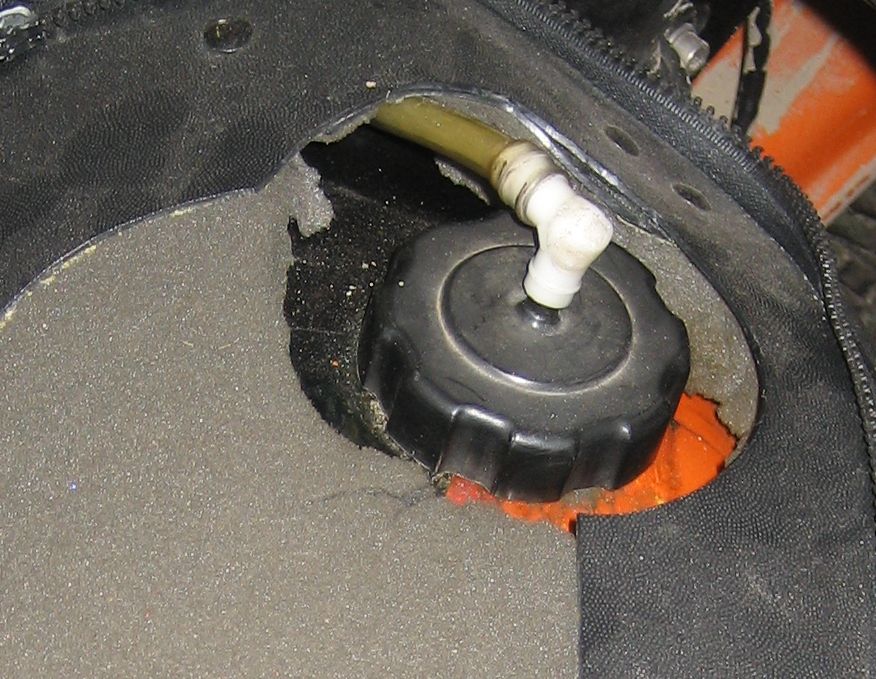

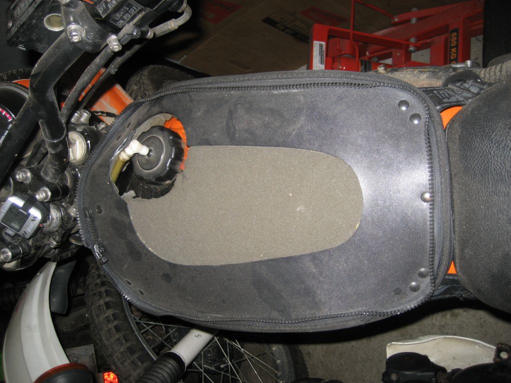

Da fällt mir ein, was für eine Lösung hast du für den Tankdeckel gefunden? Hast du ein Loch in den Boden des Tankrucksacks geschnitten? Bei mir geht auch noch ein Entlüftungsschlauch vom Tankdeckel ab. Erst ein Stück senkrecht hoch, bevor er sich in Richtung Gabel und dann nach unten weg biegen lässt.Ich kann den hier von Polo empfehlen: kost nicht viel, hat Riemen, kann man wunderbar an die Tankform anpassen, wenn man mit einer Schere umgehen kann![]()
Danke für eine erneute Info.
- Beiträge: 5822
Re: Tankrucksack - Welcher passt?
Ich hab mir aus einem Y-Schlauchverbinder einen Winkel geschnitzt damit der Schlauch nicht abknickt. Bei Bedarf kann ich morgen mal ein Foto machen...

nachdem ich zwar heute quasi den ganzen Tag in der Garage verbracht habe mußte ich doch glatt nochmal raus, um das Foto zu machen
Das "lange" Stück von dem Y-Verbinder hab ich mit dem Lötkolben entfernt und "zugeschweisst". Und damit der weiche Schlauch nicht gequetscht werden kann hab ich noch ein dünnes Plastikrohr drin verlegt (war halt alles grad zur Hand

Hallo.Wenn dann brauchst du nur in die Bodenplatte ein Loch zu machen.Aber nur wenn die Werkseitige Öffnung nicht mit dem Tankdeckel passt(meistens). Aber nicht in den Rucksack. Die Reißverschlußverbindung wird oben(am Ölmeßstab)
Bin mir eben nicht sicher ob nur die untere, dünne Bodenplatte des Rucksacks, also welcher nach dem Abnehmen noch dran bleibt, aufgeschnitten weren muss, oder auch der Taschenboden an sich.
Danke erstmal.
angesetzt und da passt der Schlauch auf jedenfall durch.
Früher hab ich einfach einen Lappen unter den Schlauch am vermeidlichen Knick gelegt, dass der Schlauch nicht knickt.
War nur immer blöde Fummelei.
gruß Frank
