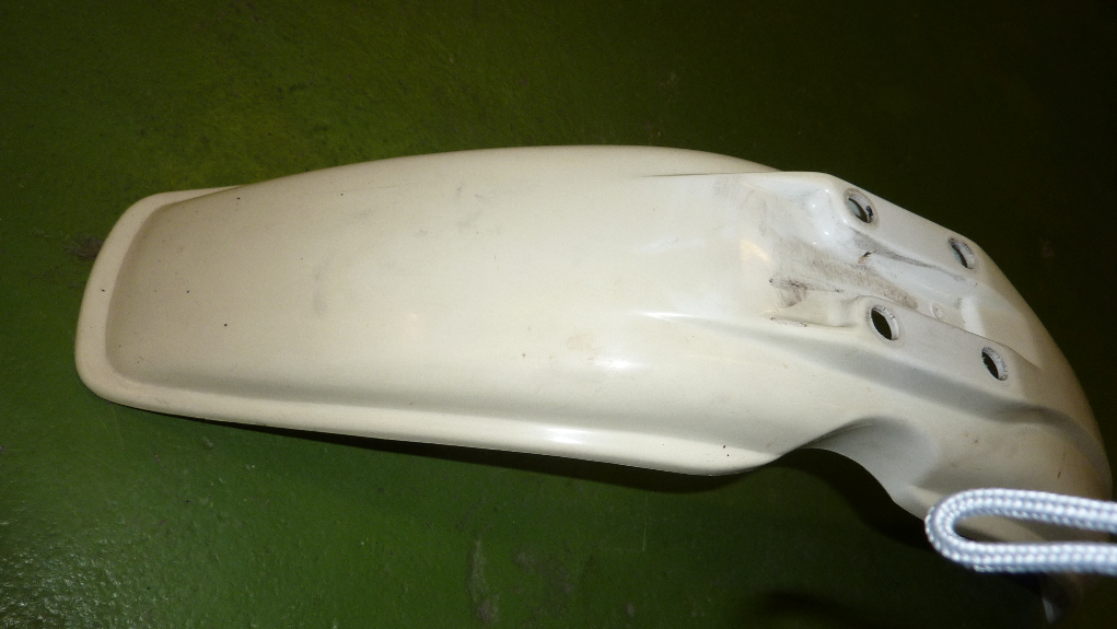

Was mache ich mit dem vergilbten Fender?
Reinigen mit.....oder ist malen die einzige möglichkeit?

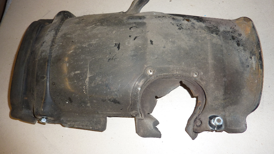

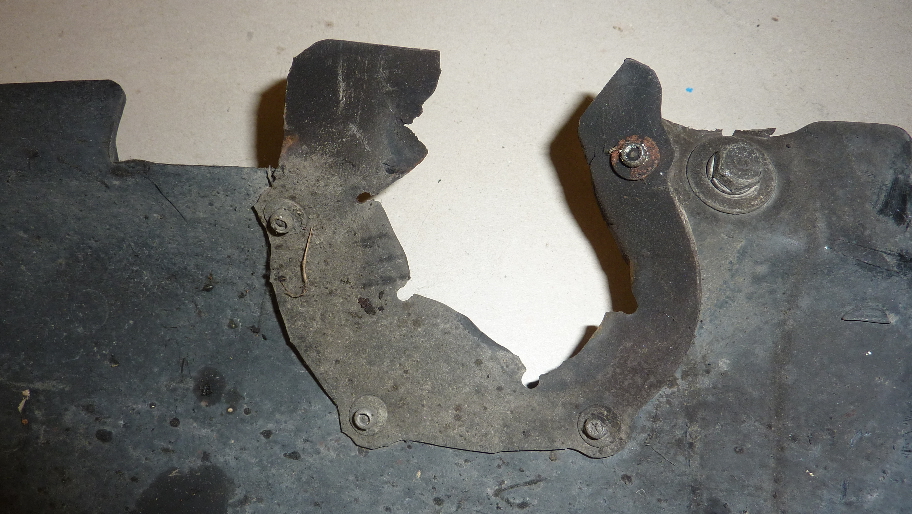

Und wie Repariert Ihr diese "Auspuff Durchführung" im Spritzschutz?

Beim Fender würd ich erstmal ne Politur probieren. Irgendwas dezent anschleifendes. Wenn dann immer noch kein schöneres weiß zutage tritt, hilft wahrscheinlich nur Lack.
Was an der Durchtrittsöffnung möchtest Du denn reparieren? :gruebel:

Den fender würde ich erstmal nur reinigen.ggf mit Schleifpolitur
und anschließend mit normaler politur.
Beim Lackieren von Kunststoffteilen gibt es immer Probleme wegen den Weichmachern.
Ist Lackiertechnisch zwar zu behebn aber ob das, wenn du es machen lässt, nicht teurer ist als ein Fender bei Kedo?weiß net.
Also ich würde erst die leichtere Variante probieren.vergilbung wird aber nicht weggehen.
Beim Spritzschutz weiß ich nicht was da schlimm ist. Willst du das die durchlassöffnung für den krümmer genau rund ist und genau den krümmer durchlässt.
dann vielleicht mit gummilappen(hitzebeständig) mein sowas hier: Kedo art.nr. 90344 (weiss nicht wie man den link hier reinstellt) oder Katalog S. 154
Also bei meinen XTs sieht es nicht anders aus. und funktion ist gegeben.

Ich halte beide Teile noch für ziemlich gut in Schuss :!: Vor allem die Auspuffdurchführung am Innenkotflügel ist in selten gutem Zustand, alle Nieten sind noch dran :nixweiss: :!:
Ich würde beide Teile ordentlich reinigen und wieder anbauen! Zum Auffrischen von Kunststoffteilen verwende ich Weicon Multischaum oder Siliconspray von Aldi.

ich habe mal einen vergilbten Frontfender in mühsamer Arbeit mit Nevr Dull wieder auf Vordermann gebracht. Die Oberfläche war, wenn ich mich recht erinnere, schon etwas spröde und vergilbt. Man konnte mit dem Fingernagel diese verwitterte Schicht abkratzen. Nevr Dull hat offenbar genug abrasive Komponenten, um diese Schicht abzutragen.
War zwar eine Schweinearbeit, das Ergebnis war aber gut.

solange du keine neuen weißen Kunststoffteile in Reinweiß verbaust, würde ich den Kotflügel nur oberflächlich reinigen und wieder anbauen. Gerade diese natürliche Patina der Jahre macht doch den Charme an einem alten Moped aus.

Also die Auspuffdurchführung ist sehr spröde und darum möchte ich
das austauschen(neues Teil vernieten)

werde mal mit Never Dull einen Versuch starten...

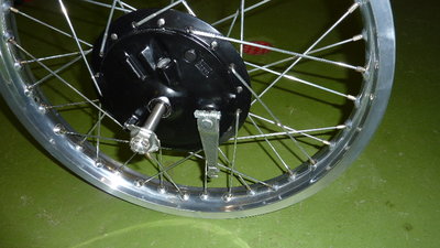

An der Felge habe ich mir die Finger auch wund Poliert
aber das Ergebniss entschädigt :wink:

Den Fender würde ich, wenn kein besonderer Wunsch auf Patina gelegt wird, durch einen neuen ersetzen. Ich könnte wetten, dass der Kunststoff des alten schon so spröde ist, daß er bei der nächsten groben Biegung zersplittert :roll: .
Den Innenkotflügel würde ich so lassen, aber auch daß ist Geschmackssache.

Verwitterte Plastikteile poliere ich mit ganz feiner Stahlwolle, getränkt mit Aceton.
Wird wieder fast wie neu. Natürlich nur draussen und mit Handschuhen.
Und hinterher mit Silikon polieren.

hast du die Felge in eingespeichtem Zustand so poliert? Da brauchst man doch dann ziemlich krumme Finger.
Den vergilbten (und zerbohrten) Fender hab ich damals durch einen neuen ersetzt. Die Seitendeckel habe ich bearbeitet, hat aber nicht lange gehalten. Und lackieren konnte ich die nicht, da hat nichts drauf gehalten.

Jawohl in eingespeichtem Zustand... :wink: aber meine Finger sind
wieder gerade

An der Felge habe ich mir die Finger auch wund Poliert...
Hallo, die sieht ja super aus, mit was hast du das poliert ?

Ja, die Speichen hab ich vor vielen vielen Jahren auch mal so schön poliert.
Danach war die Verzinkung futsch und seitdem sind die Speichen halt braun.
Passt aber finde ich besser als Glanz und Gloria.
