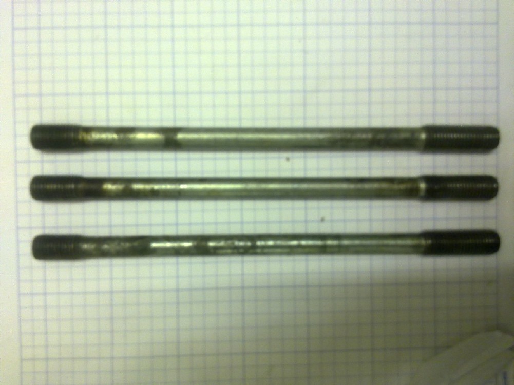

um bei meinem "neuen" Ebay-Motor mal schön die Dichfläche zu säubern, hab ich die Stehbolzen aus dem Zylinder gedreht und mir natürlich nicht gemerkt, wo welcher hingehört :roll: ...........ich dachte, die wären gleich lang.............die Dünnen gehören zum Kettenschacht, so weit so klar, aber irgendwie hab ich jetzt noch 1nen kürzeren (nicht den an der Kerze) und 3 Längere zu verteilen..............laut Ex-zeichnung müsste ich aber 2 Lange und 2 Kurze haben...........irgendwie bin ich grad verwirrt..........Danke für die Hilfe

Da wo die Passhülsen sitzen, gehören die Längeren rein.
Die längeren Gewindeteile gehören nach unten.

es sind jedenfalls je 2 unterschiedlich lange M10x1,25 Bolzen. Wenn da 3 von einer Länge sind hat irgend jemand brikoliert.
Die Mutter würde in so einem Fall nicht zur Anlage kommen, ausser man würde Scheiben unterlegen....Hast Du da mehr als eine Scheibe gefunden?
eben genau das ist mein Problem...........ich hab den Motor ohne Kopf gekauft.........und da ich jetzt nen Kopf habe, merke ich halt,dass ein Bolzen immer zu lang ist, egal wo ich den reindrehe (vorne links,bzw. hinten rechts)...........ich dreh jetzt nochmal alle Bolzen raus und halt die nebeneinander...........wenn dann immer noch 3 Lange und 1 Kurzer da sind, dann such ich nen Tauschpartner ;D

...........und ich such mir nen Wolf warum das nicht passt :evil:
