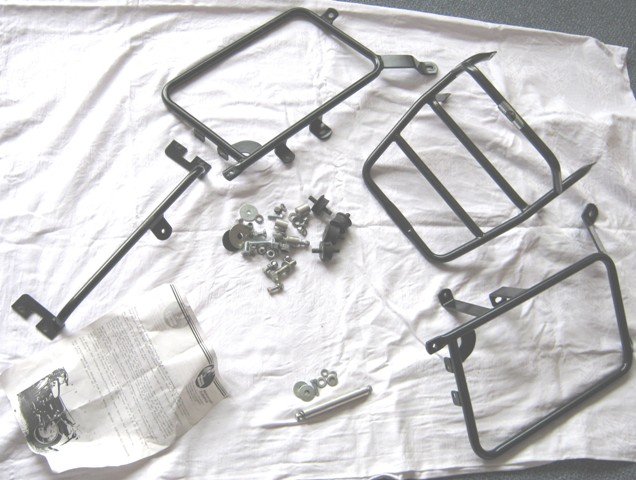

habe einen gebrauchten H&B Kofferträger bekommen, leider ohne Anbauanleitung. Nach Anpassen ist mir die grobe Richtung schon klar, nur wollte ich wissen, ob evtl. irgendwo Abstandshalter oder ähnliches hingehören, da hab ich nämlich nichts mitbekommen. Auf der Hp von H&B gibt es nur Anleitungen für die Gepäckbrücken, da fehlen ja die Seitenteile mit den Verstrebungen.
Für sachdienliche Hinweise schonmal danke

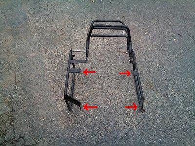

Da, wo im Bild die roten Pfeile sind, kommen so Silentgummis zwischen Träger und Rahmen.

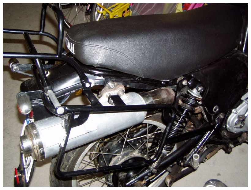

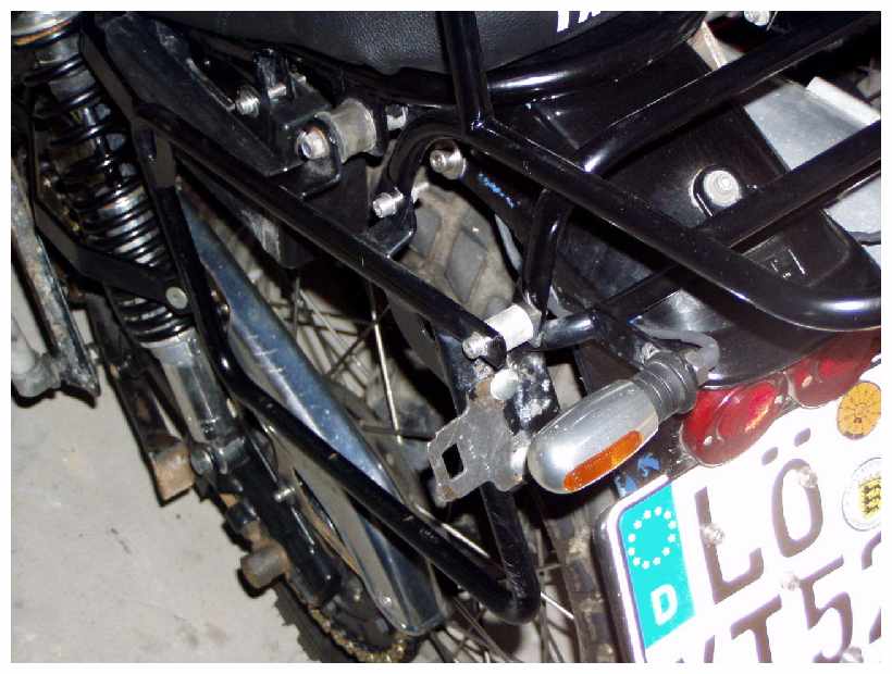

Vielleicht helfen Dir diese Bilder weiter.

Genau diese Bilder hab ich gesucht, aber nicht gefunden :oops:
Danke Ingo :hugg

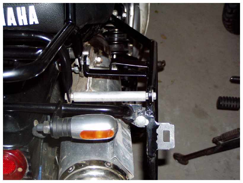

Bitte nicht die beiden 18 mm langen Aludistanzstücke zwischen den vorderen Streben und den Knotenblechen vergessen.

Hier
http://www.xt500.org/68eustw03ihkmsez/v ... r%C3%A4ger
ist auch noch ein Bild von meinem Gepäckträger.
Ingo

Danke an euch alle, habt mir sehr geholfen.
Jochen
