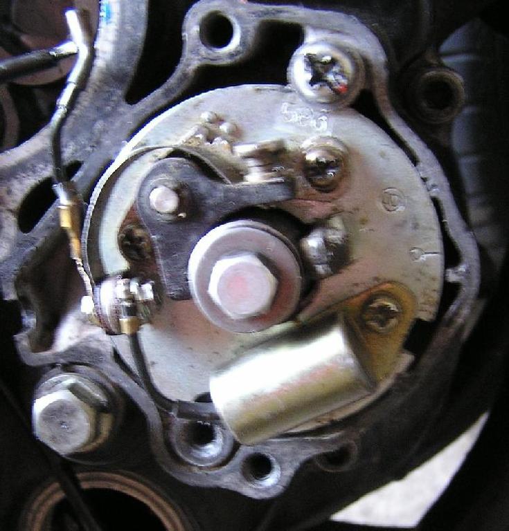

wenn ich dann aber meinen Zündzeitpunkt einstellen will
komme ich auf eine Einstellung von gut 30° (s. Bild)
...so eine blöde Position in der man die Platte nicht mal mehr
richtig fixieren kann, da an der Stelle der Schraube
ein Habkreis weggestanzt ist.

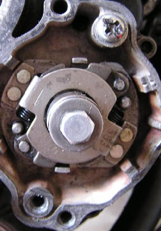

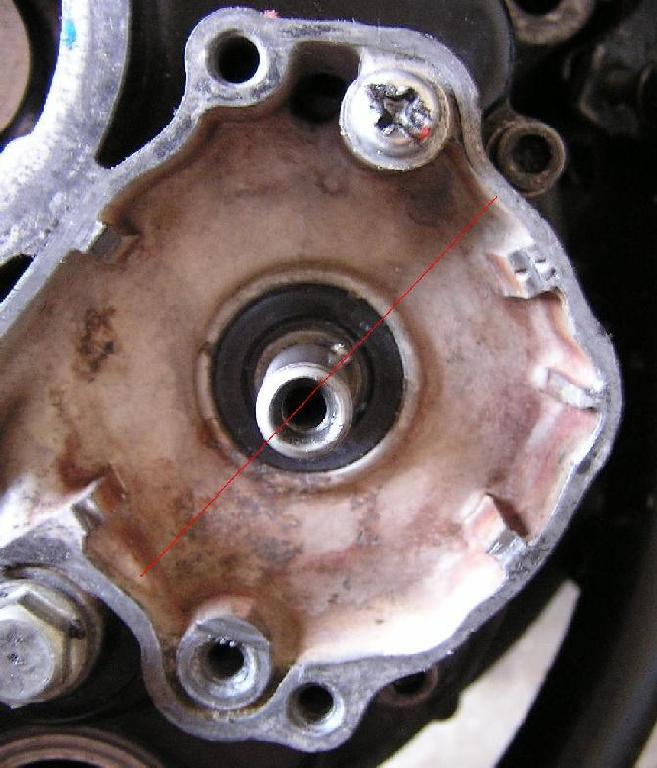

Der Fliehkraftregler steht bei OT ziemlich waagrecht, weiß jemand ob das so richtig ist?
und ob ich beim Foto von der Achse den roten Strich wirklich gut durchgelegt habe
weiß ich nicht genau, da das Foto nicht absolut senkrecht aufgenommen wurde,
aber wenn jemand meint ein besseres Foto ermöglicht ihm eine bessere Einschätzung
werde ich das noch mal machen.

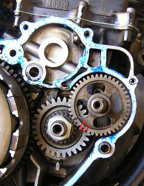

die Markierung ist wirklich auf beiden Seiten, aber auch an der gleiche Stelle
ich habe jetzt noch mal ein Bild eingestellt was die Stellung zeigt
die im Zusammenhang des ZZP die richtige wäre
(roter Kreis zeigt die original Markierung)

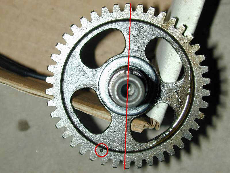

hast Du da eigentlich auf dem Unterbrecherzahnrad (also das große Zahnrad) 2 Markierungen? Oder sieht das nur so aus? Oberhalb der Markierung mit dem roten Kreis ist doch auch noch was auf dem Zahnrad markiert, oder täuscht das? Ist das die momentane Einstellung? Ach ja und das blaue Zeugs was man da sieht ist Hylomar oder wie? Zusätzlich oder anstatt einer Dichtung? Wieso?

- Beiträge: 7139
Re: Problem Zündzeitpunkt fraglich, da sehr daneben
so wie das auf dem letzten Bild zusammengesteckt ist, scheint es richtig zu sein.
Auf diesem Bild sieht man die richtige Markierung etwas deutlicher, etwa zwei Zähne neben der Senkrechten zum Mitnehmerstift.
Sodala,
@caferacer:
Die zweite, jetzt richtige Markierung habe ich erst mal nur mit dem Eding draufgepinselt,
damit ich nicht immer neu überlegen muß, wenn ich's wieder zusammenstecke
und richtig, das blaue ist dauerelastische Dichtmasse...anstatt der Dichtung,
denn ich habe die Dichtung nicht...
wie ist es denn, wenn man sich mal eine Dichtung für den Seitendeckel besorgt,
muß man die dann jedesmal wechseln, wenn man den Deckel abnimmt,
oder hält die auch noch dicht, wenn sie ölig ist?
...aber mit der Dichtmasse geht's auf jeden Fall ganz gut
@Frank
danke für das Foto, da scheint wirklich meine Markierung nicht mehr zu stimmen,
denn bei mir fluchten Fliehkraft-Nippel und Markierung ziemlich exakt,
in der Astrologie würde man sagen sie stehen in Oposition *g
ich weiß ja jetzt nicht wie die Teile verheiratet sind, aber kann das verrutschen?
...muß ja eigentlich passiert sein, sonst wäre sie ja an der anderen Stelle
so ist es vermutlich nur eine Presspassung,
jetzt überlege ich noch, ob der Zündzeitpunkt mit normalen MItteln
richtig einzustellen ist, aber meine Logik sagt mir, daß es egal sein müßte
wie genau die Zähne zur Achse stehen,
ich werde mir jetzt noch eine neue Markierung "hindremeln",
es einfach so zusammenstecken und Schluß
