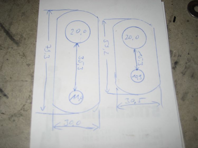

diesen Hauptständer habe ich Ostern in Brokstedt ganz günstig bekommen, nur fehlen mir die seitlichen Bleche zur Befestigung an den Fußrastenhaltern.
Hat hier jemand sowas rumliegen und kann mir vielleicht die Maße geben, damit ich mir die Dinger nachbauen kann? Mein Rahmen ist zum pulvern, hab gerade nichts zum nachmessen.

So, ist zwar auch schon wieder morgen geworden, aber ich komm grad erst aus dem Keller.
Hier die versprochenen Bilder:

Nachtrag: Das größere Blech hat eine Dicke von 4,0mm, das kleinere eine Dicke von 4,8mm, wobei alle Masse aufgrund nicht mehr kompletter Kunststoffbeschichtung nur als Anhaltspunkte dienen sollten

Danke dir,
dann kann ich meine Beziehungen in der Lehrwerkstatt mal wieder spielen lassen.
