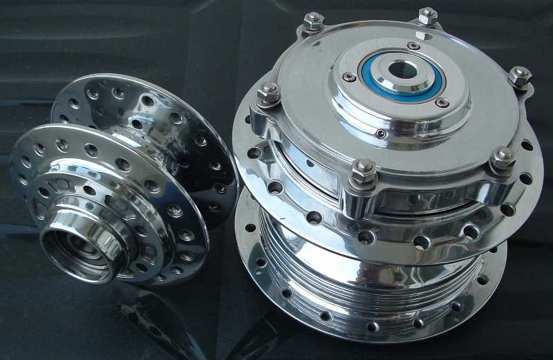

Zum Umbau auf Kugellagerung gibt es zwei Versionen.
A) Die erste ist oben im Bild von JeanJean und entspricht der von der Fa. KEDO. Unter anderem auch im SR-Forum als FPG-Methode bekannt. Da gab es mal einige schöne Bilder und Skizzen, diese sind aber aus dem Netz entfernt worden. Die Lagerung erfolgt dabei nur über ein Kugellager der Baugröße 6006. Dieses sitzt aber nicht in Flucht mit der Kettenlinie und hat eine Lagerungsbreite von nur 13mm. Die originale Gleitlagerung hat hingegen 26mm.
B) Vom Ansatz her ist die FPG-Methode schon recht gut und stellt im Ansatz die technische Lösung wie bei der XT600 dar. Durch den Versatz von Kugellager und Kettenlinie ist aber immer mit einem Kippmoment auf die neue Lagerung zu rechnen, daher habe ich eine eigene Lösung ausgearbeitet. Dabei wird der KBT im Bereich der Halbmonde mit einem hochfesten Aluring „ausgefüllt“ um Platz für ein weiteres Kugellager zu schaffen. Im Resultat sitzt nun die Kettenlinie genau zwischen den Lagern und es wird eine Lagerungsbreite von 26mm erreicht. Damit sollte ein erneutes kippeln und Ausschlagen des KBT im Keim erstickt werden und ist damit nicht nur von der Geometrie besser als das Original. Habe damit bisher nur positive Rückmeldungen erhalten. Mit der FPG-Methode hatten wohl andere schon Ihre Probleme mit erneutem Ausschlagen. Kann ich selber aber nicht bestätigen, da ich diese noch nie gebaut habe.
Schönen Gruß aus Stuttgart
Oliver
PS: Bei Bedarf kann ich bei der Instandsetzung nach meiner Methode helfen.

hi thereal,
wie hast du denn die naben so schön bekommen?
zum polieren weggeben?
gruß rotbart

Beitragvon the real SR600R » Mi Jan 13, 2010 12:36
Hallo Rotbart
Das Polieren habe ich selber gemacht. Dabei war die Vorarbeit die meiste Arbeit - ähnlich wie beim Lackieren. Dazu mußten die Stege grob entfernt und die Nabe auf der Drehbank überdreht werden. Danach schleifen, schleifen und schleifen mit immer feinerer Körnung.
Zum Polieren habe ich mir aus einem alten 4kW 400V/3~ Motor und Scheiben mit 200 bis 450ø eine Poliermaschine gebaut. Natürlich nicht nur für die Naben. Mit den Entsprechenden Polierwachsen ist das Ganze dann recht "schnell" gemacht. Auf jeden Fall kein Vergleich zu früher mit der Flexwelle und Ständerbohrmaschine.
Oliver
PS: ... sieht real deutlich besser aus als auf dem Foro.

Beitragvon YAMAHARDY » Mi Jan 13, 2010 13:09
Ich habe bei meiner Nabe gleich alles weggedreht! Lässt sich besser putzen! :wink:
