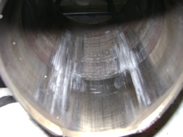

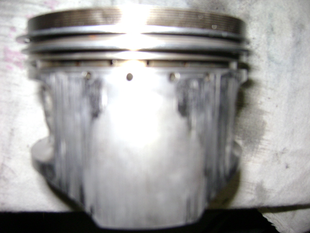

Wer kann den Zylinder schleifen?? :cry:
Und der Kolben 87,5mm ist natürlich auch fällig :cry:

Beiträge: 6445
Re: Was ist nicht richtig??
Beitragvon Hiha » Mo Nov 30, 2009 15:36
Entweder Ölmangel, da ist die Nockenwelle aber auch hinüber gewesen, oder ein zu grosses Kolbeneinbauspiel.
Der Ölmangel am Kolben kann von einem verstopften Schmierkanal in der Kurbelwelle, einem defekten dortigen Simmerring, einer zu dicken Gehäusedichtung, usw. liegen.

pannomann
Beiträge: 264
Wohnort: 56823 Büchel
Beitragvon pannomann » Mo Nov 30, 2009 19:24
Jetzt wissen wir wenigstens,wo der blaue qualm herkommt :dance

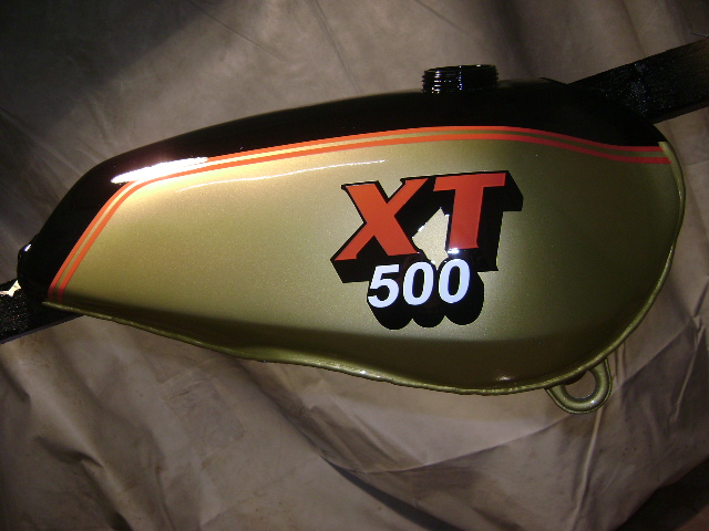

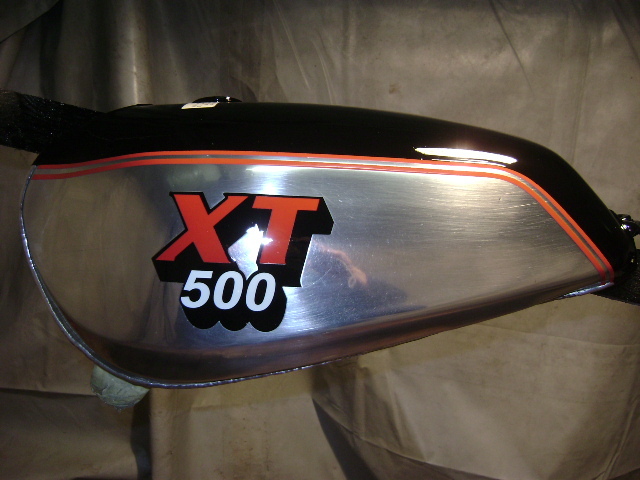

Zwischendurch mal Tanks gelackt :lach:
Gold ist auch mal schön :D

xtjack
Beiträge: 1908
Wohnort: BaWü / 75305
Beitragvon xtjack » Mo Nov 30, 2009 19:27
mal was anderes, rechs gold, links silber mir gefällt beides......... :D

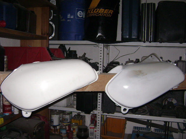

pannomann
Beiträge: 264
Beitragvon pannomann » Mo Nov 30, 2009 19:34
Das ist auch mal eine Idee :lol:
Den nächsten dann,habe ja noch Material zum üben :dance
