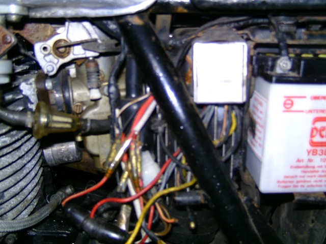

Im Anhang noch ein Bild von dem Spannungsregler und der Diode, wenn das überhaupt eine ist, der Kabelbaum kommt mir sehr spanisch vor!

wegen uns mußt Du in den wenigsten Fällen aufgeregt sein. Wegen Deiner Elektrik vielleicht wirklich. Habe ich das jetzt richtig verstanden. Die Zündung funkt(ioniert) nicht? Wie ist es mit dem Rest der Elektrik? Wäre mal ganz gut wenn man den Regler genauer sehen könnte. Gilt auch für den Gleichrichter(Diode)
