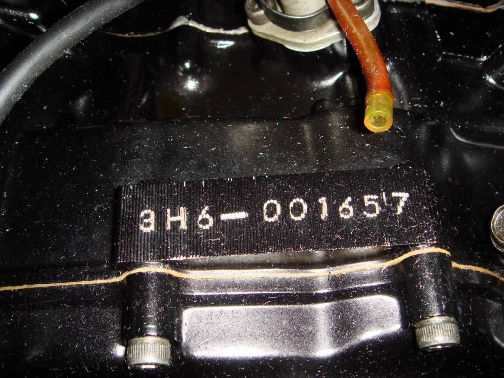

Schnabel: Die auf der rechten Motorgehäusehälfte eingeschlagene Seriennummer sieht in etwa so aus wie auf dem Foto. Allerdings dann aber eben nicht "3H6" sondern "3H7". Die 3H7er Reihe ist wie Uwe es schreibt, eine Canada Version, allenfalls auch eine australische XT 500 von 1980. NICHT aber eine US Version (falsch Uwe)
Wenn der Motor tatsächlich der originale 3H7 Motor ist, dann hat er - im Gegensatz zur US Version mit Nummerncode 3H6 - eine Kontaktzündung mit 6-Volt, vergleichbar mit unseren hiesigen 1U6 Modellen. Wäre es eine 80iger US Version hätte er eine CDI Zündung mit 12-Volt (also 3H6). Vom Tankdesign sind die Modelle identisch, unterscheiden kann man sie von aussen her nur am vorhandenen bzw fehlenden Kontaktdeckel (Zündung).
Wenn Du also tatsächlich eine "matching number" 3H7 hast, ist das wirklich was verdammt Seltenes! Die würde ich gerne mal in Original anschauen. Ich bin an einem der nächsten Samstage eh in Wehr, da fahr ich die paar Kilometer nach Todtmoos gerne hin und schau mir sie mal an. Gib mir doch eine PN.

mit diesem Fred bringt Ihr mich mal wieder dazu, einen Beitrag zu schreiben...
