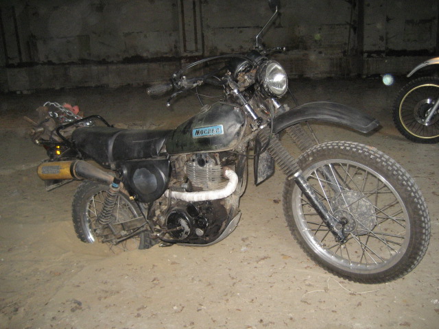

werde mal vorm Winter dick Staufferfett auf die Felgen tun...wider der Korrosion ..Bilder folgen..

ich wäre vorsichtig mit dem Beschichten...Die Arbeit......
..Bilder folgen..
Bei dem Bild hätt ich vorher einwenig Sekundenkleber auf´s Hinterrad gemacht - Sandpulverbeschichten vom feinsten!
