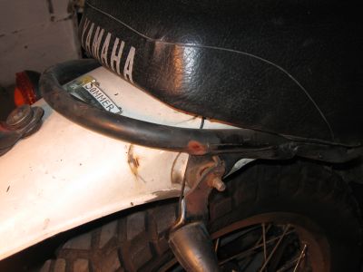

Hab bei meiner XT an einigen Stellen des Rahmens (Scheuerstellen) Rost gefunden. Soll ich das einfach schleifen und mit Rostumwandeler behandeln oder muß der ganze Rahmen behandelt werden?
Hab eigentlich keine Lust meine ganze XT zu zerlegen..

Ich würde ein bischen mit feinem Schmrigel drüber gehen, dann Rostwandler und Farbe drauf.

Re: Rost am Rahmen - Grund zur Sorge?
Hallo Nikolaus
ob Du den ganzen Rahmen behandeln musst, hängt ja davon ab, wie er sonst so ausschaut. Da Deine XT mit Verlaub eh nicht in Showroom-Condition ist, würde ICH die Stelle mit Schmirgelpapier oder ner "Topfbürste" und Bohrmaschine entrosten, alles drum rum mit Zeitungspapier abdecken, grundieren und lackieren. Fertig ist die Laube. Wenn da ein Loch ist, hast Du (oder der Vorbesitzer) eh eine ganze Weile nicht so genau hingeschaut. Tragend ist da hinten nicht so viel, also kein Stress.
