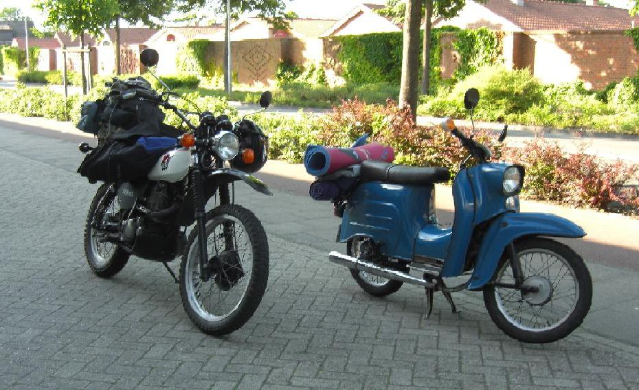

Wo geht/ging die Reise mit der Frau Simson denn hin?
