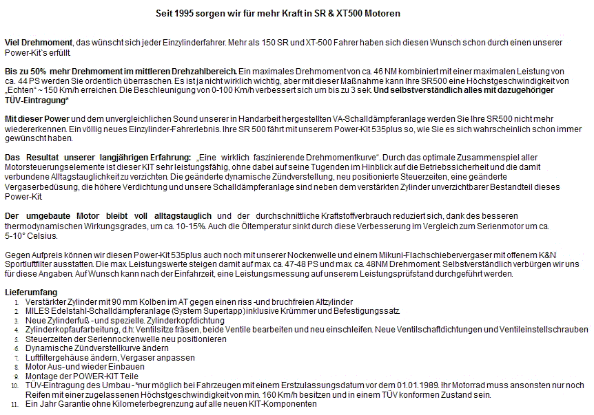

- In der Kit-Beschreibung (stelle ich in den Anhang) stand was von "veränderter dynamische Zündverstellkurve". Geht das auch bei der XT mit Kontaktzündung oder betrifft mich das nicht?
