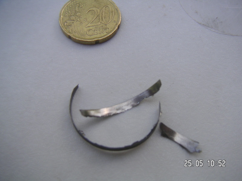

auf der rechten motorseite hat der 2. sicherungsring gefehlt und der lagerlaufring auf der welle hat sich nach rechts verabschiedet. welle und nudellager hatten überhaupt keinen kontakt mehr ...
... sachen gibts ...
... und irgendwas hab ich in der ölwanne gefunden. bilder folgen!

ich hab den laufring jetzt von der rechten seite reinbekommen, das nudellager scheint noch ok zu sein. sollte jetzt alles so sein, wie es sich gehört - hoff ich.
kann jetzt leider keine bilder hochladen, sonst würd ich den wannenfund mal zeigen. sieht aus wie die reste einer hülse, gesamtdurchmesser ca. 2-3cm, 3mm hoch, materialstärke ca. 1/2mm.
bilder setz ich morgen rein.

Beitragvon tr7 » So Mai 25, 2008 12:14
so, hier buenas dias - schöne bilder!
... bevor dusslige fragen kommen: NEIN, DIE 20CENT WAREN NICHT IN DER WANNE, DIE DIENEN NUR ALS GRÖßENVERGLEICH! :D
