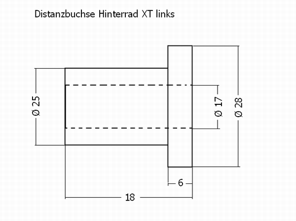

Ich habe eine Frage !!
Bin beim restaurieren meiner 82 iger XT. Habe das gesammte Heck jetzt mal freigelegt. Bei der Hinterradausbau muss mir dann eine Distanzbuchse abhanden gekommen sein.
Da ich auf der anderen Seite noch eine habe nun meine Frage :
Sind beide Buchsen identisch ? Wenn ja, kann ich mir dann die Buchse
nachdrehen, oder? Wenn die Buchsen ungleich bemaßt sind, kann mir dann jemand sagen wie groß jeweils die Buchsen sind?
so jetzt seid ihr dran........
Grüße kape

die beiden Buchsen sind unterschiedlich. Rechte Seite (Pos. 36, bei Pivovar vermutlich ein SR-Derivat mit Spanner) ist an beiden Enden gleich dick. Linke Seite (Pos. 37) ist auf der Innenseite dünner, weil er in den Staubschutz (Pos. 38 ) eingesteckt wird und darauf der Simmerring (Pos. 5) läuft. Die Maße habe ich jetzt nicht so einfach parat.

Frank M. : So dann sind sie also doch unterschiedlich. Ich brauche Pos. 37
die Seite die in den Staubschutz rein kommt kann ich ja messen, die andere Seite kann ich von Pos. 36 übernehmen, wie steht es mit der breite des Teils,wie Pos.36 ?.
Noch ne Frage: kann mann die Teile auch aus Alu machen, wegen Optik und rostet nicht. Wie ist dann aber mit der Belastung / verschleiß?

der Durchmesser außerhalb der Staubkappe ist eigentlich Schnuppe, solange er größer als das anliegende Loch im Kettenspanner ist.
Bei Anpassungen anderer Räder habe ich diese Distanzbuchsen immer aus Alu gedreht. Vielleicht läuft dir die Buchse im Tragbereich des Simmerrings im Laufe der Jahre etwas ein, ansonsten sehe ich da keine Probleme Alu zu verwenden.
Die Breite der linken Distanzbuchse habe ich eben nicht parat. Wenn du bis heute abend warten kannst reiche ich sie nach. Oder du misst sie dir an deiner Schwinge aus.

Beitragvon Frank M » Mi Mai 07, 2008 19:02
hier die Maße als Skizze. Viel Spass beim Kurbeln...

Beitragvon kape » Mi Mai 07, 2008 21:48
Hallo Frank !
Großes "MERCI" für deine Zeichnung, :gut:
werde die Buchsen aus Alu drehen. Tanks a lot.
Ich halte mich aber an die Maße nicht an die Zeichnung,
ich hoffe ich bin da jetzt nicht unverschämt. :oops:
Aber nochmal danke.

Beiträge: 7078
Beitragvon Frank M » Mi Mai 07, 2008 22:16
darum habe ich ja auch "Skizze" geschrieben :wink:
