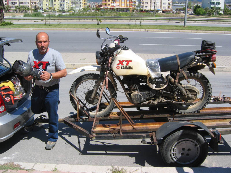

Hallo Stollentroll,
auch in der Türkei gibt es durchgeknallte XT-Fahrer.
Dieser hier hat sogar eine Motorradvermietung:
http://www.motokaya.com/index.php?dil=2
Er vermietet Suzukis, aber sammeln tut er XT500.
Und jetzt halt Dich fest ... er kauft sie von Versicherungen,
die sie von Reisenden haben, deren XTs es nicht geschafft haben.
Cevdet ist ein feiner Kerl und wenn es in seiner Macht steht,
dann wird er Dir helfen! Er spricht deutsch.
