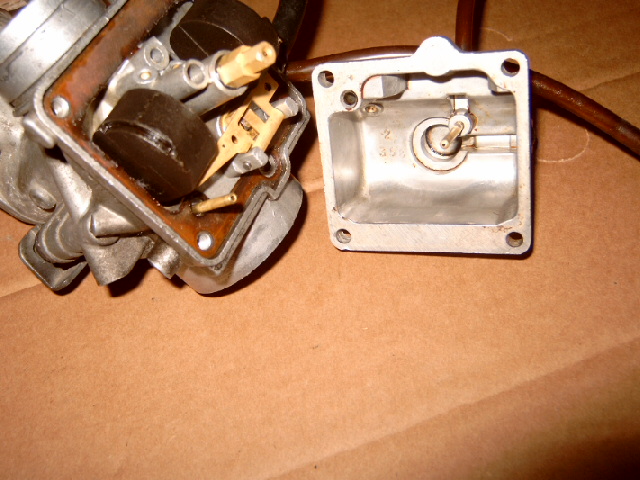

Heute musste ich auf die Schnelle einen Vergaser säubern, leider war da aber noch 10 Jahre alter Sprit drauf.
...herzhafter Geruch , so zwischen verwest und Stinktier :tot:
...der verharzte Belag in der Schwimmerkammer war resistent gegen:
-Benzin
-Biodiesel
-Verdünner aller Art
-Ballistol
-Bremsenreiniger
Aber Backofenreiniger hat das Problem ohne Einwirken entfernt.
Nur ein Pinselchen und ein Wattestäbchen für´s Schwimmernadelventil
Viele Grüße aus der Werkstatt
Martin

Das Backofen-Spray ist vorallem ideal für Brennräume, also Ventile , Kolbenböden und Ringnuten (hier natürlich mit etwas Einwirkzeit)
Aber sonst begeistert die Schnelligkeit und das Ergebnis :magic:
