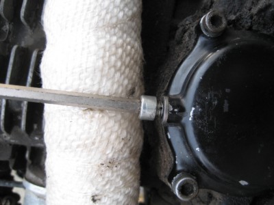

Beitragvon sCHLOMOMANDEL » Di Mär 11, 2008 23:28
Hat mich immer schon gestört...moped Öl entlüften..Jetzt dreh ich die Schraube zu, wenn durch die kleine Bohrung blasenfreies Öl austritt..
ohne Sauerei...

Hallo sCHLOMOMANDEL,
Super Idee.
Kannst du bitte einmal ganz kurz beschreiben wie du das Teil gemacht hast?
Einfach nur Schraube aufbohren und Schlauch rein? Oder gibt es da noch technische Leckereien.

Das sieht so aus als wär das kein Schlauch sondern ein Inbusschlüssel, die kleine Querbohrung trifft in der Mitte wohl eine Bohrung die von unten bis kurz vor den Kopf gebohrt wurde....
ob das wirklich ohne Sauerei abgeht? "...bis blasenfreies Öl rauskommt..." hmmm - hab ich mich jetzt verguggt?
STEPHAN
idee find ich auch klasse, aber: 8) 8)
das ist gar kein Schlauch!!
(zu langsam mal wieder :D !!)

Ich spar mir einfach die Bohrerei (die Idee ist natürlich gut) und drehe die Schraube bis auf den letzten Gang raus, da kann das Öl auch dran vorbei und gibt auch keine Sauerei.

tatsächlich...
Beitragvon sCHLOMOMANDEL » Do Mär 13, 2008 22:00
gut erkannt...
nur die Schraube....von unten durchbohrt...geht auch ohne Drehbank..
dann ganz kleine Bohrung von der Seite...für die Luft..
Was oben drinsteckt ist der Inbus...lässt sich mit einem Handgriff schliessen..
wobei mir grad auffällt , das da sonst keine M6 Schraube verbaut ist...
