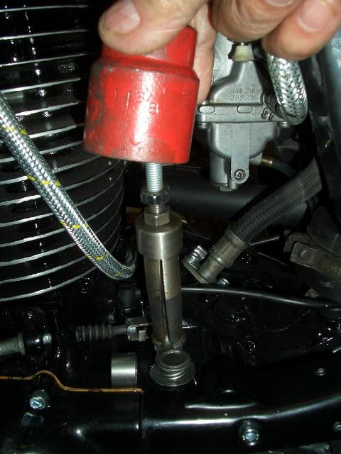

Ich wollte eigentlich nur den Simmering wechseln. Wie ich aber den Hebel rausgezogen habe, sind einige Rollen fast in den Motor gefallen. Mit einem Magneten konnte ich schlimmeres verhindern.
Habe das Lager rausbekommen :D . Innenabzieher, Heissluftfön und mit einem "Dozzer" verbunden. War ziemlich fest drin. :( . Neues tiefgekühltes Lager rein mit Heissluftfön und Gummihammer. Am besten zwischen Spinat und Erdbeeren einige Stunden vorher :) . Wenn bedarf besteht mache ich mal Bilder.
Bilder sind immer gut.
Was ist ein Dozzer??
Ingo
Beiträge: 1014
Wohnort: Kreuztal
Beitragvon Karsten K » Mo Nov 12, 2007 12:18
Hallo Ingo
google mal ,bei Bildern, nach einem Gleithammer. Dozzer, Gleithammer, Wichser usw. Das Ding hat viele Namen
