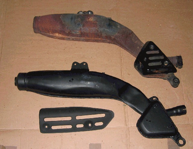

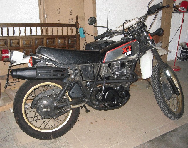

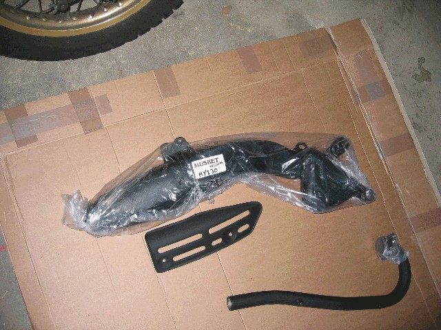

Hier ist der Start zu meinen XT Auspuff Projekt
Da der Original Endtopf meiner '81 XT 1U6 schlimm ausschaut habe ich einen
  • NZ Auspuff mit Flammtopf und einen neuen
    Original Krümmer erstanden
Alt und Neu
Neuteile
Ausgangsbasis

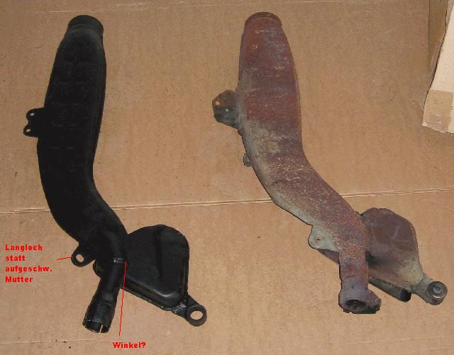

Vergleich des NZ Endtopfs mit dem Original Teil (österreichische Version ohne dem Endrohr das am Kennzeichen vorbei geht)
Der Topf scheint minimal länger und es fehlt die angeschweißte Mutter bei der mittleren Halterung (statt dessen Langloch). Auf den ersten Blick könnte der Winkel des ersten Rohrs (Krümmer -> Funkensammler) falsch sein.
Mehr wenn ich wieder Zeit habe...

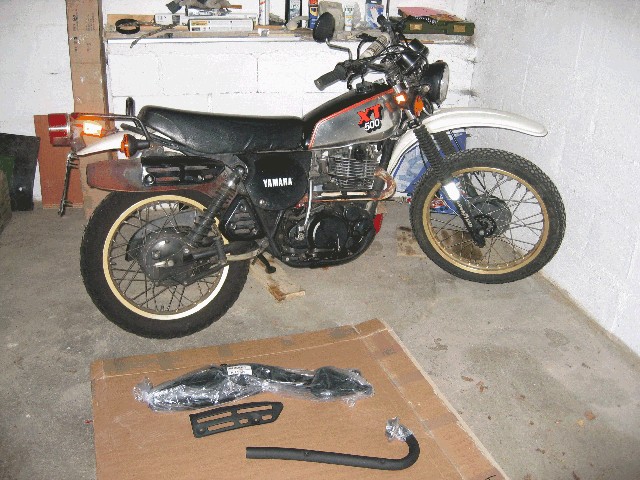

Beitragvon Nikolaus » Mo Okt 15, 2007 9:18
hab endlich wieder ein ein paar Stunden gefunden um an meiner XT weiter zu schrauben.
Auspuff ist drauf aber es fehlen noch die Hitzebleche.
NZ Endtopf und neuer Original Krümmer montiert

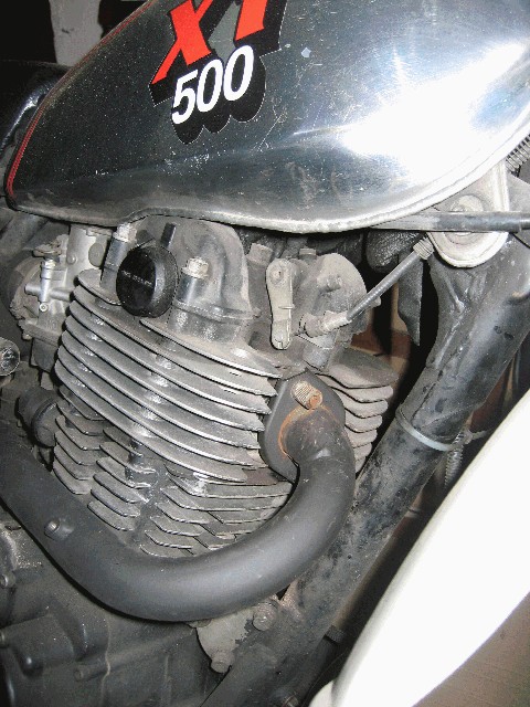

neuer Original Krümmer rostet schon

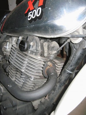

Beitragvon Nikolaus » Mo Okt 15, 2007 9:22
eigentlich kein Wunder das die XT Auspuffe alle vergammeln - die rosten ja schon im original Zustand (neuer orginal Krümmer von KEDO).
:?: Sollte ich den lieber wieder abbauen und behandeln bevor das schlimmer wird?
