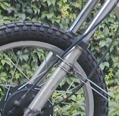

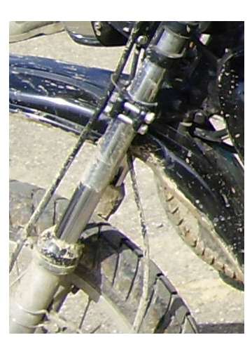

hab ein Bild gefunden, ist aber nicht alles zu sehen. Am Ansatz der Staubkappe/Faltenbalg ist die Klemmschelle, welche den Zug vor der Gabel hält, an der unteren Gabelbrücke ist eine Drahtführung genauso wie an der oberen, welche den Zug so frei nach oben mitfedern lässt, danach läuft er oberhalb der Instrumente zur Bremsarmatur.

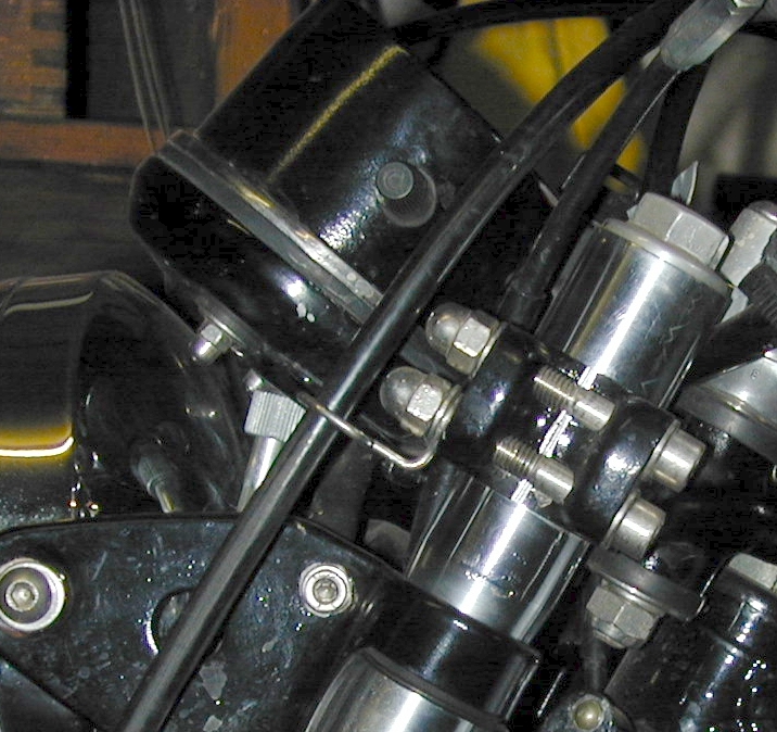

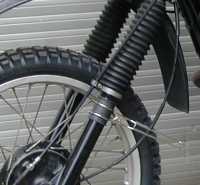

ich habe auch noch ein paar Bilder gefunden. Die Öse an der oberen Gabelbrücke ist aus einer VA-Fahrradspeiche gebogen.

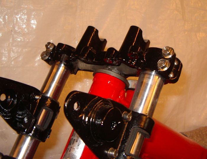

Hmm, auf dem 1. Bild von Frank sieht man,
dass die Klemmschrauben der Gabelbrücken jeweils
eine Mutter / Hutmutter drauf haben.
Ich habe bei meiner 81er die Muttern nicht, ist ja auch
Gewinde in der Gabelbrücke jeweils.
Im WHB sind die Muttern auch zu sehen.
Sollten die in jedem Fall drauf sein ?

das erste Bild ist von einer '79er Gabel. Die haben die Schrauben der oberen Gabelbrücke in Fahrtrichtung und ohne Innengewinde (Muttern nötig).
Ab '80 sind die Schrauben in der oberen Gabelbrücke dann quer zur Fahrtrichtung und die Brücke hat Innengewinde (keine Muttern nötig).

Ich habe dann wohl Bastard-Gabelbruecken, denn
die Schrauben sind oben wie unten jeweils in Fahrtrichtung _und_ haben jeweils Innengewinde.
und angegossene Lenkerhalterungen. Das spricht eher für eine obere TT-Gabelbrücke oder eine von einem ähnlichen Modell mit passendem Standrohrdurchmesser...
