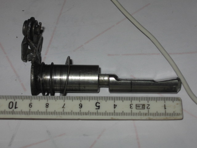

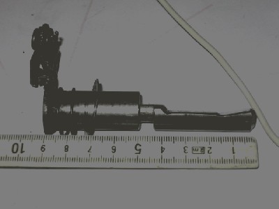

Hallo an alle,
Kurze Frage Kurze Antwort.....
Hat da jemand an meinem Ausrückhebel gebastelt?
Ich meine die Fläche nach der Schräge (15-40mm)
Da läuft doch das zweite Nadellager? Außerdem habe ich etlich Spiel
in der Lagerung.

die Fläche nach der Schräge ist normal - der fehlende Halbkreis wird auch nicht wirklich als Lagerlauffläche benötigt ;-)

das foto ist nicht grad optimal dargestellt, aber sieht alles ok aus
die lager lassen sich doch tauschen und dann sollte gut sein ?
die schräge bis 15 mm ist normal, durch höherstellen mit der stellschraube wird der kupplungsweg eingestellt bzw der ausrückpunkt
