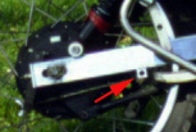

Hey, mal ganz dumm gefragt:
Gibt es an der Kastenschwinge, die der Wunderlich verkauft hat (Bezeichnung unbekannt), eigentlich Fussrastenaufnahmen. Wenn nicht hab ich die Wohl abgeflext :oops:
Frank

Jawoll
Beitragvon ingo » Mi Nov 29, 2006 21:17
Doch, da sind Fußrastenaufnahmen dran.

Verdammt!!!!!!!
Ich kann mich gar nicht mehr erinnern die abgesägt zuhaben. Gibt es denn da noch andere Meinungen zu dem Thema?

Beitragvon Frank M » Fr Dez 01, 2006 10:38
die K&J Kastenschwinge hat solche Aufnahmen für die Soziusrasten dran, wie es Ingo beschrieben hat. Hab' ich bei mir aber auch gleich abgeschnitten...

Beitragvon Struppi » Fr Dez 01, 2006 12:01
.........oder du hast das Modell der K&J für ne SR500 in der Hand.....fast identisch, nur halt ohne Halter für die Rasten........by the Way, ich such immer noch was Rahmenfestes für die Rasten, zumindest ne Zeichnung, mit der mein Schlosser was dengeln kann.

Beitragvon frank r. » Fr Dez 01, 2006 16:25
Da hab ich für mich das Optimum gefunden.
Ich hab mir von einem XT 600 Schrottrahmen die Rastenausleger abgeflext und sie dann an den 500er Ramen geschweißt. Ist ne saubere Lösung :wink:

Beitragvon Frank M » Fr Dez 01, 2006 16:48
so ähnlich hab' ich das auch schon mal an einem anderen Moped gelöst. Leider kriegen viele TÜV-Prüfer bei Rahmenbraterei Schaum vorm Mund... :(

Beitragvon Pivovar » Fr Dez 01, 2006 17:36
http://img242.imageshack.us/img242/2092/cimg2605ly8.jpg
Sieht ja schick aus, nur... ist das sinnig den Bremshebel am Hinterrad so weit nach unten schauen zu lassen? Schlagt mich jetzt aber ich halte das sogar für gefährlich. Wenn schon am Rahmen schweissen dann aber auch die Momentaufnahme an der Schwinge nach unten verlegen und das Gestänge einigermassen wie original verlegen. Mir käm da immer ein mulmiges Gefühl wenn ich in ne Rechtskurve pfeffere.... (hab ja auch abgeschliffene Fussrasten.. ;-) )

Beitragvon frank r. » Fr Dez 01, 2006 18:00
Hab ich alles schon simmuliert :wink:
Aber bei der nächsten Umbauphase denk ich mal drüber nach.
