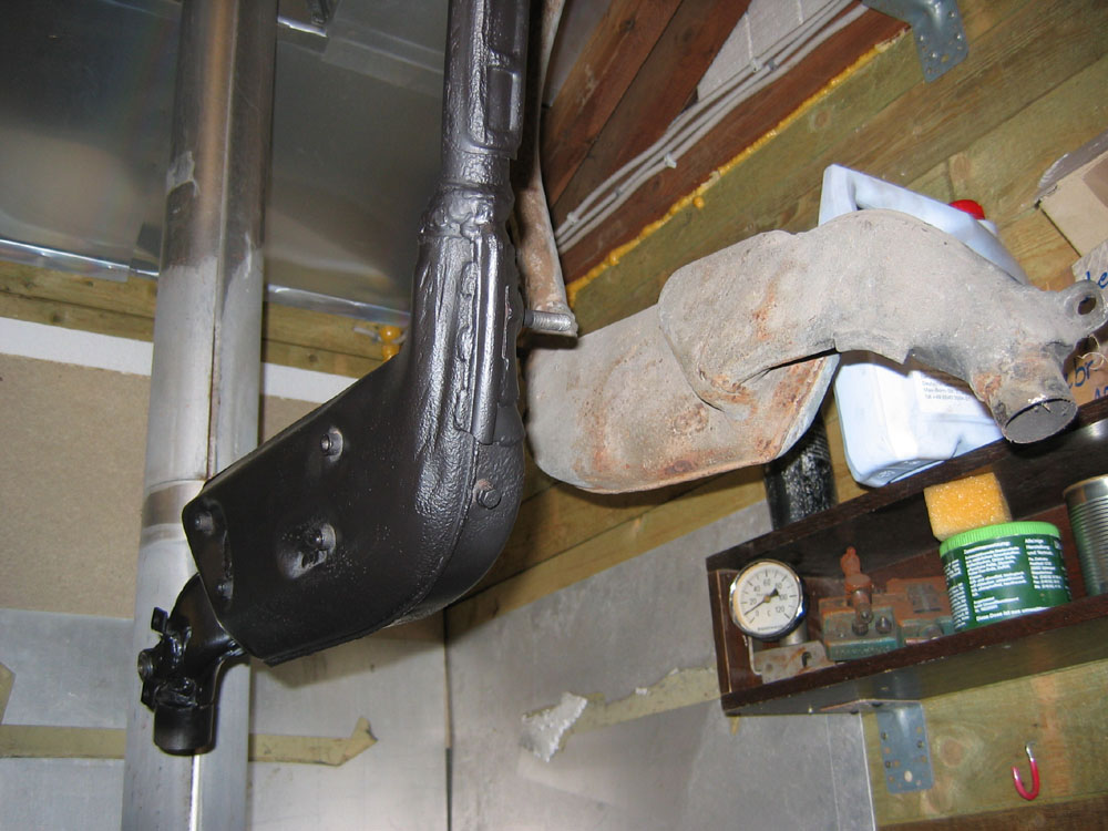

Schwarzpaste mit etwas Öl (Speisöl) streichfähig machen.
Noch warmen Krümmer mit einem breiten Borstenpinsel mit der Paste einstreichen. Brennt sich bei heißem Krümmer ein. (Stinkt ein bißchen) Hält relativ lange. sieht gut aus. Bei Bedarf nachstreichen. Wird mit jeder Behandlung immer dunkler.
Geht auch zum Ausbessern blanker Stellen der Kühlrippen.
