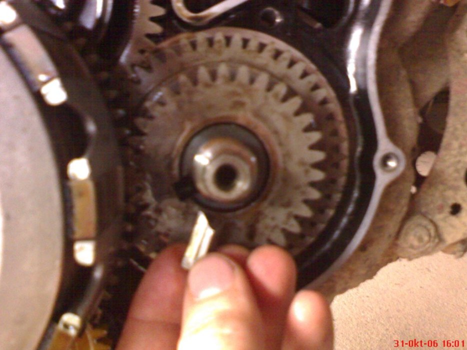

Meine alte Lady (bj. 90?, bin mir da noch nicht so sicher...) macht bei laufendem Motor ein seltsames klackerndes Geräusch. Das Motorrad ist 4 Jahre stillgestanden, aber mit neuem Sprit gleich mal angesprungen. Wir sind trotz des Geräusches ca. 500km damit gefahren. Mittlerweile ist mir das schwere Trumm allerdings ans Herz gewachsen und ich möchte sie nicht zu tode fahren (lassen). Jetzt weollte ich mal einen Ölwechsel machen (haben wir auch noch nicht gemacht, bitte nicht hauen) und dem Klackern nachgehen. Beim zerlegen (ja, sie ist noch saumäßig verdreckt) ist mir ein enormes Spiel zwischen den Zahnrädern beim Drehen des Kupplungskorbes aufgefallen. Beim genaueren beobachten hab ich dann das bemerkt was am Bild zu sehen ist. Der vierkantige Keil ist abgebrochen und ziemlich ausgeschlagen. Ich glaube das war glück das der nicht ganz flöten gegangen ist.
So, nun zu meinen Fragen: Erstens, glaubt ihr dass das klackern von da her kommen könnte?
Woher bekomme ich so einen Keil? (Bestellnummer, Ersatzteilkatalog als PDF?)
Was soll ich noch gleich alles kontrollieren wenn ich den Deckel schon ab hab?
Welches Baujahr ist die Mühle eigentlich? Die letzten Ziffern der Fahrgestellnummer sind 90.
Würde mich sehr über Antworten freuen!
mfg, Christian

Beitragvon motorang » Di Okt 31, 2006 18:49
Servus,
das ist eine Österreichversion der 43F, Bj. 84-86.
Die 500 ccm wurden durch eine kleinere Bohrung erreicht, der Rest ist praktisch identisch. So ähnlich wurde es mit dem Schwesternmodell 1VJ gemacht, aus versicherungstechnischen Gründen. Dazu findest Du auf meiner HP was: http://motorang.com/motorrad
Ersatzteilkatalog: vieles findest Du im Kedo-Katalog (kedo.de), den Rest beim freundlichen Yamahahändler oder gebraucht.
Dein Schaden ist bekannt: Primärkeil ab weil Primärmutter locker geworden ist. Das passiert manchmal ... Kann auch böse klackern.
Ansonsten wird kaum mal was kaputt, wenn die Mühle gemütlich warmgefahren wird. Je nach Kilometerstand wird irgendwann ein Übermaßkolben und/oder die Steuerkette fällig, das ist nach Ölverbrauch/Kompression/Kolbenkippgeräusch und verbleibenden Klicks am automatischen Spanner zu beurteilen.
Und der fünfte Gang wird gerne kaputt. Da Du wahrscheinlich das Getriebe zerrupfen musst (wenn die Nut recht ausgeschlagen ist) kommst Du überall gut dazu ... :D
