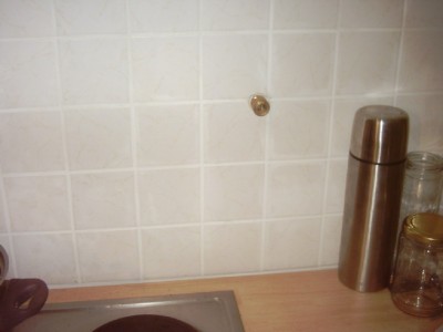

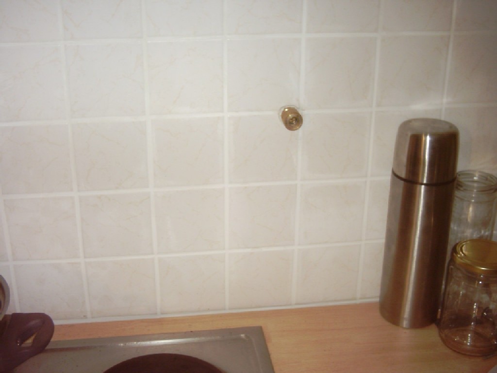

Kein Mensch kommt auf die Idee in der Küche zu schrauben.
PS. Kann mir mal jemand sagen was da neben meinem Herd so seltsam aus der Wand guckt?
atisgrub
Beiträge: 1101
Beitragvon atisgrub » Do Jan 05, 2006 8:57
:D Druckluftanschluss? :D
