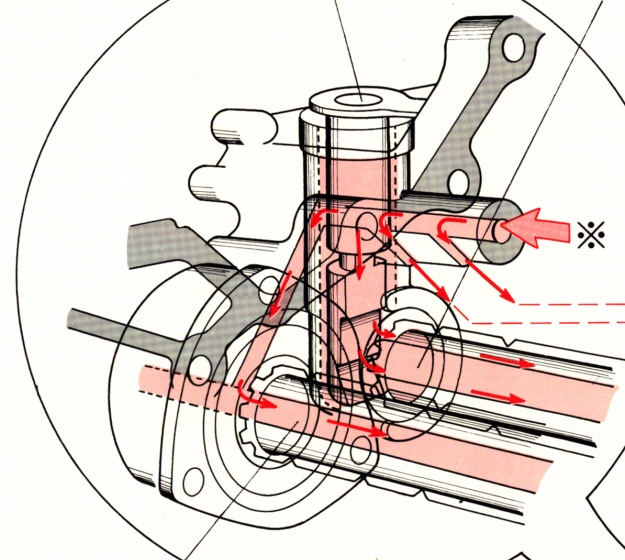

Cat: so richtig übereinstimmen wird der Hebel mit der Markierung nur, wenn die Schräge des Ausrückhebels, die Druckstange und der Druckpilz noch keinen Verschleiß aufzeigen.
Wenn du die Einstellschraube so nicht rausgedreht bekommst, musst du den Ausrückhebel halt mit der Hand beim Rauf und Runter etwas unterstützen.
Im angehängten Bild kannst die Form des Hebels mit seiner Schräge schon etwas erkennen.
