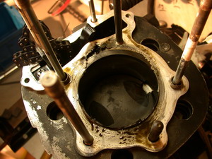

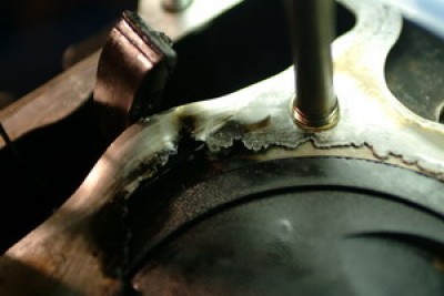

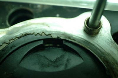

Habe hier einen kapitalen Motorschaden :cry: und bitte um Eure
Expertiese :D
ich lass mal die bilder für sich sprechen

Beitragvon Hiha » Fr Apr 28, 2006 13:19
Ah, vom Kolben fehlt auch ein Stück? Das erhärtet meine Klopfschaden-theorie.
Soo kapital ist der ja nicht, ein neuer Kolben, neue Kopfdichtung, ggf. Kopf und Zylinder planen, niedriger verdichten, fettich!
Beiträge: 6542
Beitragvon Hiha » Fr Apr 28, 2006 13:29
Das war eine Reinaludichtung. Die taucht nicht. Ich würde eine Originaldichtung der letzten SR's aus dreilagigem Stahlblech verwenden, die kann man auf 90mm aufdrehen/dremeln.

Beitragvon healer » Di Mai 02, 2006 22:23
Schade, ich dachte hier kommt ein interessanter Fred zustande.
Ist das nun wirklich ein Klopfschaden? Ich dachte immer, dann brennt es ein
Loch in den Kolben. :?:
Was genau passiert da und welche Kräfte treten auf, dass sie mal eben ein Stück aus dem Kolben brechen?
Wenn's einen mechanischen Grund gäbe dafür, müssten Einschlagspuren am Kolben zu sehen sein.
Mich würde es interessieren, wie sowas passiert.

Beitragvon Pivovar » Di Mai 02, 2006 22:40
mich auch...
Meine Erklärung wär eine Art Ermüdungsbruch des Kolbens durch dauernde Überbelastung wegen zu hohem Verdichtungsverhältnisses, aber das ist nur reine Theorie
